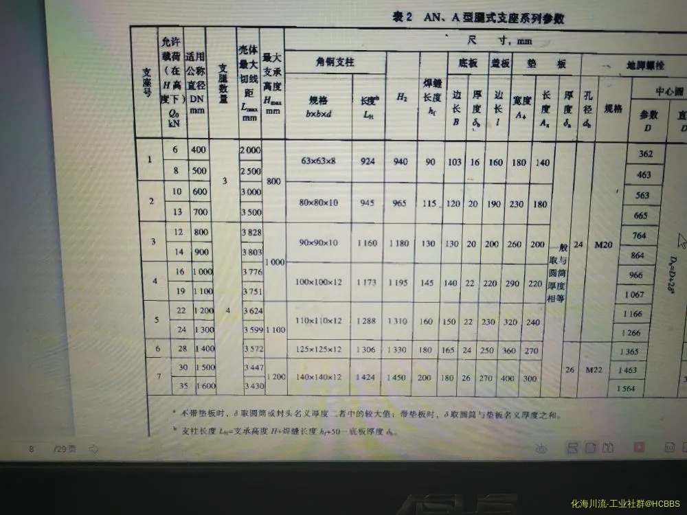

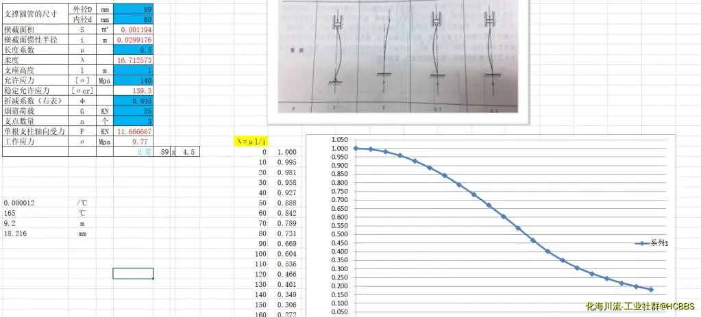

jb/t 4713-1992
第二部分腿式支座
AN表2,直径1.4m的罐体最大支承高度是1.1m。
支承高度我想只设置300mm可以吗?是否需要计算校核。
小白不太懂,麻烦下大家了。

可以。可短不可高。你的标准该更新一下了。

300可以,不用校核

可以  标准上面给的是最大支撑高度  只要不比标准高 多少都是可以的

标准给的是最大值,只要不超过最大值都可以,另,最新标准是:NB/T47065.1~5-2018

可低不可高, 牵扯到支座弯矩变化
