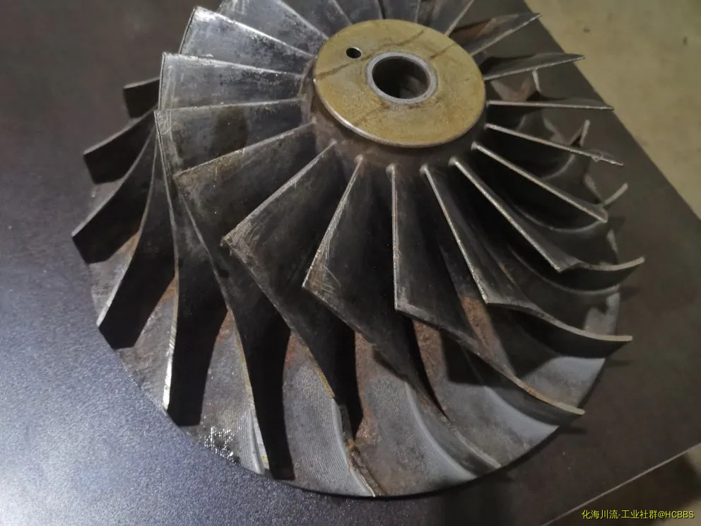

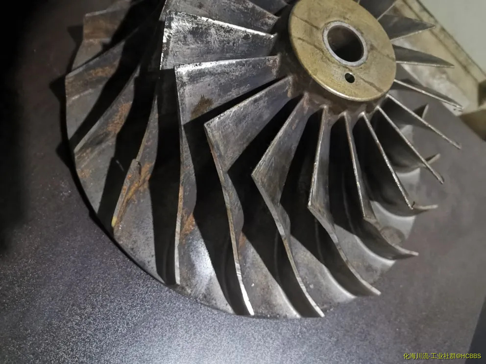

离心蒸汽压缩机扇叶,不锈钢的,15000转,直径400厚度200..谁那里可以加工,联系一下我

叶轮都坏了,要做三维,不锈钢寿命用来下短的话,建议用TC4,我公司能做,需要私信

先修复下,做个无损检测,动平衡,低负荷用。采购原厂的。

大陆激光可修复。
发表于 2020-2-10 17:17:59
什么原因损坏的?

大哥这是专门的设计的,不是找个加工厂就能加工。叶轮线性每台都不一样。
