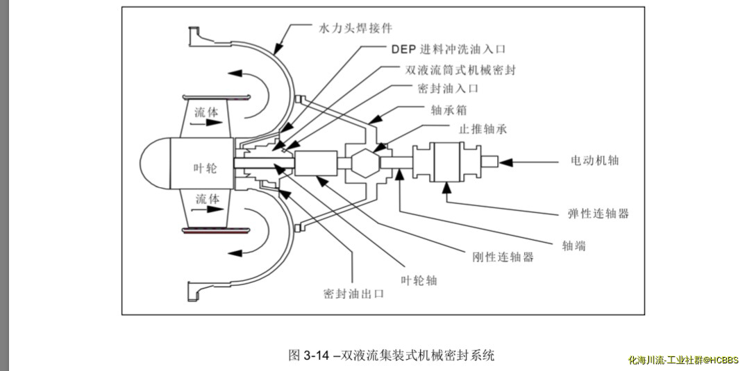

求助各位大神,硫酸法烷基化反应器机封的密封油压力跟冲洗油压力有什么要求吗?是密封油压力要比冲洗油压力高吗?

什么方案啊?32+53的吗?如果是封油要比冲洗的高至少2公斤

我也不太清楚设备这一块,所以过来学习,我给你发一下图片看看吧。

从你的图上看不出什么来,密封的冲洗系统的图没有吗

没有喔,这个我也不清楚具体的原理。

密封油最高,这是最后一道防线,为了防止物料冲出来而设定的,一般只要里面有物料就必须要有密封油,停工不退料里面就必须要有堵着的

密封油比冲洗液高半公斤压力即可!
