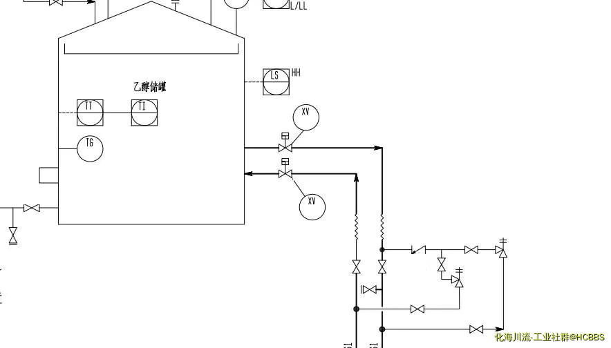

如图,在内浮顶的乙醇储罐进料管道和出料管道之间安装了安全阀,请问这个安全阀什么作用?有什么规范依据?

hcer | 显示全部楼层       最后访问IP上海市
热膨胀时保护管道

hxm606VIP会员 VIP会员 | 显示全部楼层       最后访问IP内蒙古自治区
防止罐内憋压,特别是室外储罐(日照等原因)受热,导致内部压力升高。达到警戒压力,自动泄压排气,防止储罐变形。

wx_嫑烎79469VIP会员 VIP会员 | 显示全部楼层       最后访问IP新疆维吾尔自治区
1、主要是泄管道内残留的液受热而蒸发引起的压力,因为乙醇蒸发量很大,保护管道和阀门,
2、储罐在危机状态下,储罐排液作用,通过安全阀旁路排放至安全区域,

dasegouVIP会员 VIP会员 | 显示全部楼层       最后访问IP浙江省
看图安全阀进出口都有阀门,且排放口没有对大气排放,应该是储槽进出口电磁阀关闭后,防止管道内超压,起一个平衡进出口压力的作用。
您是正解\ud83d\udc4d

海川高一  |  头衔:  【不断学习的我】
防止管道超压用的

福安VIP会员 VIP会员 | 显示全部楼层       最后访问IP山东省
防止液涨

sdsxcplVIP会员 VIP会员 | 显示全部楼层       最后访问IP山东省
依据:《石油化工企业工程设计防火标准(2018年版)》(GB 50160-2008)第5.5.6 条
两端阀门关闭且因外界影响可能造成介质压力升高的液化烃、甲 B、乙 A类液体管道应采取泄压安全措施。
