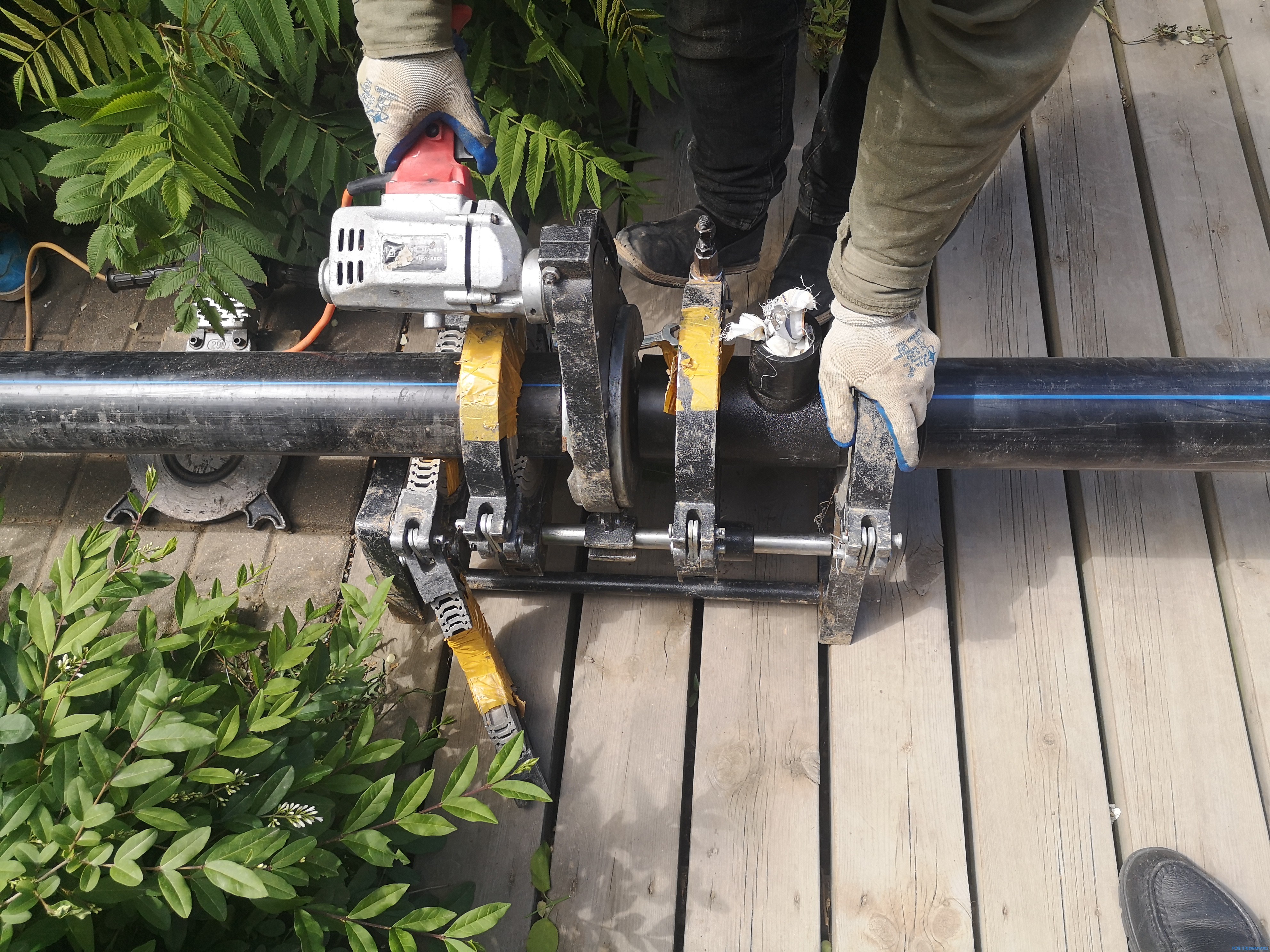

看现场条件吧,这种管道刚性差,管道支撑需要合理设置。这边天然气管道用的这种
