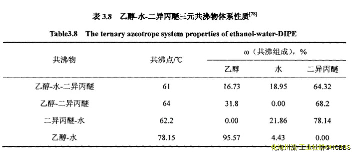

如图,关于乙醇-水的共沸剂选择,资料说通过表格分析表明,苯和环己烷的带水量较好,我想问的是二异丙醚、乙醇、水的三元共沸组成中水组成18.95%,说明含水量18.95%及以下都可以被共沸出来吗?那么不应该是二异丙醚作为共沸剂带水量最多吗?请大神指教

看数据貌是有道理。二异丙醚的闪点为-22℃,不溶于水;苯闪点-11℃;不知道是不是从安全或成本或其他什么因素考虑的。工业生产考虑的也不仅仅是试验数据。有实际经验的老师可以解答一下!

我想请教的是选共沸剂时,为什么选择共沸点水含量低的?

不仅要看共沸剂的带水性能(由共沸物含水组成的高低来衡量),同时还要看塔顶蒸出含水共沸物冷凝冷却后的倾析分层等情况。
根据楼主提供的共沸组成数据,如果选用二异丙醚作为共沸剂,由于乙醇-水-二异丙醚三元共沸点61℃,水-二异丙醚二元共沸点62.2℃,两者共沸点很接近,基本上是一起蒸出。更为关键是,常温下二异丙醚在水中的溶解度高达约 1.2g/100g水,倾析废水中二异丙醚共沸剂的溶解损失较大,需要后续配套废水汽提回收共沸剂等设施。
因此,选用二异丙醚作为共沸剂的合理性不及采用环己烷或苯作为共沸剂,环己烷或苯在倾析废水中的溶解损失要低得多。

共沸剂的确要考虑很多方面的问题,但是我想请教的是共沸剂带水大小怎么比较呢?
例题分析的结果原文为:共沸剂苯和环己烷在共沸精馏中带水效率较好,二异丙醚由于其带水量低。
这三种共沸剂的带水量是通过什么看出来的呢,我怎么感觉二异丙醚带水量较好呢?

从乙醇-水-二异丙醚三元和水-二异丙醚二元的共沸组成来看,的却是二异丙醚带水量较好。但是,塔顶蒸出含水共沸物冷凝冷却后的倾析分层过程中,因二异丙醚溶解于倾析废水中的损失量较大,因此一般不会作为共沸剂被选用。苯的溶解损失约为二异丙醚的六分之一,环己烷几乎没有溶解损失。
当然,二异丙醚带水量较好,共沸精馏塔的能耗可能会相对低一些。但需要考虑废水汽提塔共沸剂回收等的投资和能耗,应做综合的计算和比较后才能确定与其它采用共沸剂相比是否还有优势。

您看一下,例题中分析的第一点就是二异丙醚的带水量少,关于这点我不太清楚是为什么

是的,环己烷作为共沸剂要比苯好。除了上述资料中所说的以外,环己烷几乎不溶于水,而常温下苯在水中的溶解度约 0.2g/100g 水。因此,环己烷在倾析废水中的溶解损失比苯更低、更加环保。

大神,我想问的是例题分析结果为:按照您之前说的应该是二异丙醚的带水量最高,可是结果分析却是二异丙醚带水量最少
发表于 2019-9-27 17:26:34
没有查到水在二异丙醚中的具体溶解度数据,既然二异丙醚在水中的溶解度为 1.2g/100g,一般推论是水在二异丙醚中的溶解度也不会很低。因此,冷凝倾析分层后,富含二异丙醚溶剂的有机相循环返回到共沸精馏塔时会把一定量的水也带回到塔内,在系统内打转。从这整个系统来分析,也就是二异丙醚溶剂带水效果差了。不能只看共沸组成理论值而忽视整个系统的组分水的分离效率。
