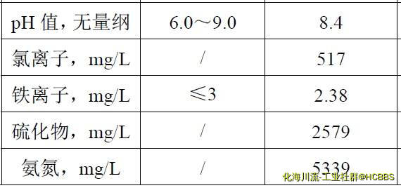

求助各位:催化裂化装置压缩富气水洗量怎么确定流量?怎么判断水量大了还是小了?
看看这是排水分析,能看出什么问题吗?

发表于 2019-9-24 16:31:32
主要监测Fe离子浓度和PH值,不超指标的话就可以了!
其他指标是对油气组分的一种间接判断依据。

我们的分馏粗汽油罐的酸性水全部去富气水洗然后进入凝缩油罐后外送

指标正常

硫化物和氨氮有指标吗?是不是高了?  详情 回复 发表于 2019-10-15 10:05

你们PH控制指标上限建议下调至8.5,个人建议

我一直有高疑问,PH值高了有什么危害? PH值高了怎么做的才能调下来,我们厂除了新水,其它水PH值都在8以上了。  详情 回复 发表于 2019-10-15 10:07
如果低了如何调整呢  详情 回复 发表于 2019-10-10 10:51

低了就注氨的呀。 或各种胺  详情 回复 发表于 2019-10-15 10:03

我理解低了还好些,调整水洗水流量

低了就注氨的呀。
或各种胺

硫化物和氨氮有指标吗?是不是高了?

我一直有个疑问,PH值高了有什么危害?

这个问题我问过防腐专家,答复是这里的PH与原料油中氨含量分解有关,由于不注中和剂,所以调整余地不大,调整水量需要大量的水才可以。
