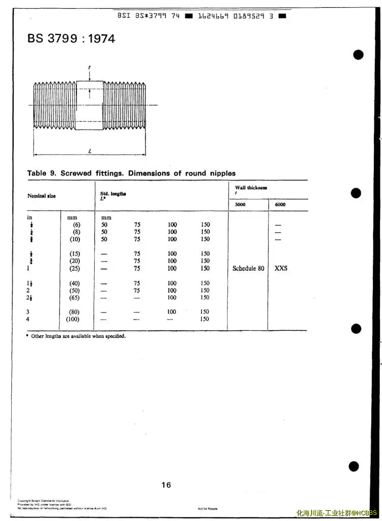

[求助] 管道壁厚螺纹开槽厚度怎么估算
2.3K |1
SACREDSOULVIP会员 VIP会员 | 显示全部楼层 |阅读模式       最后访问IP江苏省
管道壁厚考虑螺纹开槽,但是不知道厚度时多少,现在只需要估算一下,不需要很精确,对于外径25mm的管道,考虑1mm的开槽厚度足够了吧,或者0.5mm也够了?或者有什么手册可以查询?
