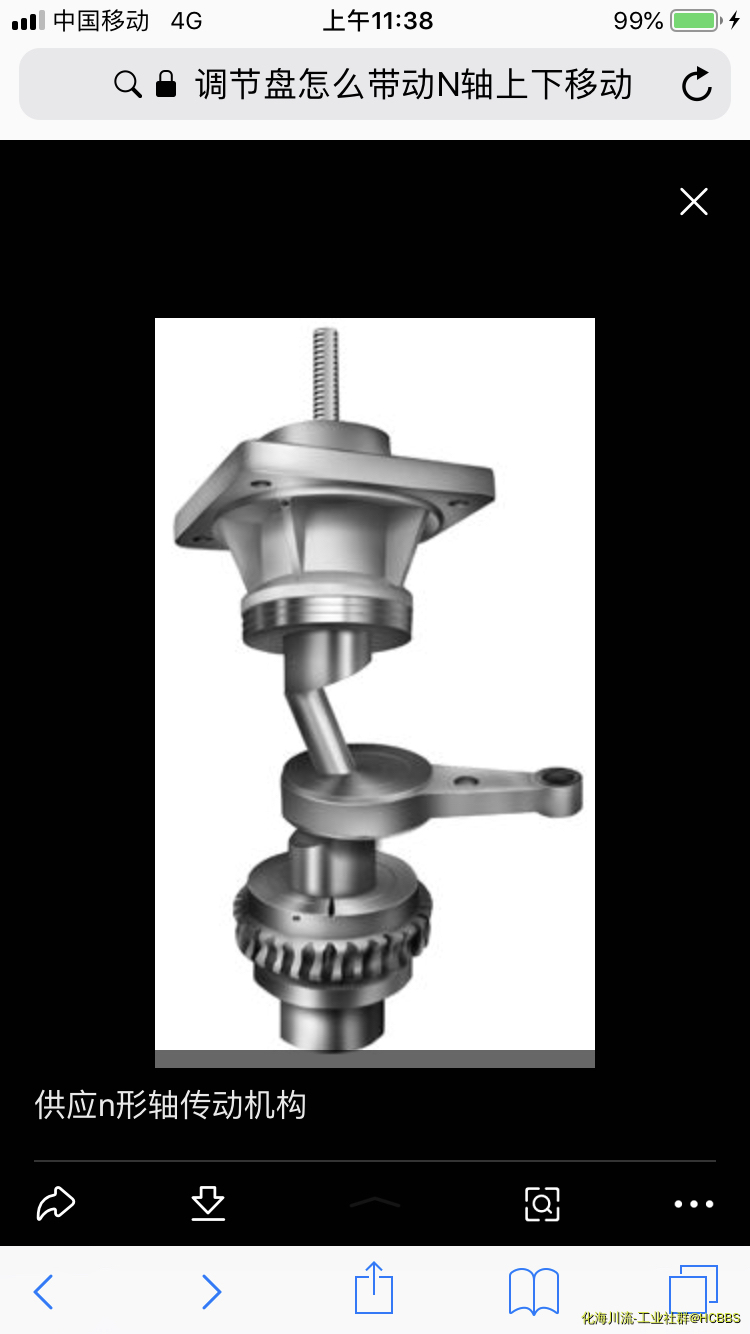

敢问前辈们能讲解下,调节杆怎么带动N轴做上下移动的,N轴是和下套筒,涡轮一起做回转运动的,那N轴怎么才能坐上下移动,谢谢啦
发表于 2019-9-15 11:44:34

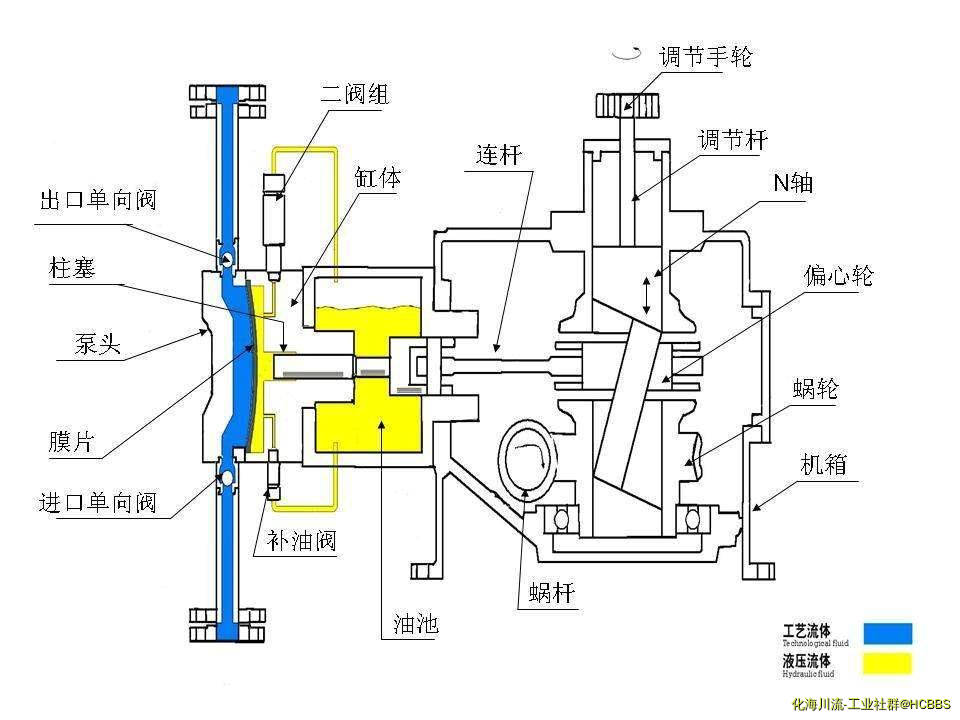

跟开阀门一样,调节手柄旋转,N轴在里面上下移动,偏心距就发生了变化,流量就跟着变了  详情 回复 发表于 2019-9-15 14:20

老哥,我就一点没想明白,N轴做回转运动的同时,调节丝杆是怎么带动它上下移动的

旋转的东西就不能上下移动了?这是啥理论,要看有几个自由度

你一个手拿着螺帽,一个手拿着螺栓,你把螺栓往里拧,螺帽如果固定不动,只拧螺栓,那么螺栓不就上下移动了吗,调节手柄连接螺栓上部,N轴与螺栓之间有个轴承连接,轴承内圈连接螺栓,外圈连接N轴,这样调节手柄转,螺栓转,“螺帽”不动(调节手柄下面的压盖里面有螺纹相当于一个不动的螺帽),所以螺栓上下移动,带着轴承和N轴同时上下移动

布朗卢比隔膜泵就是这个结构
