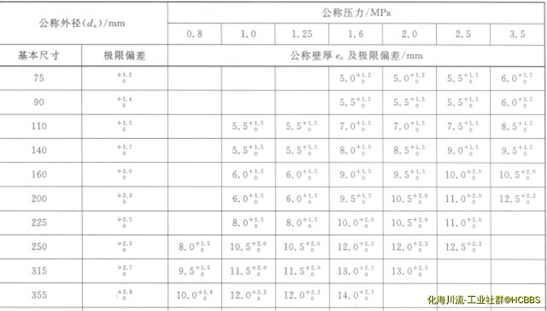

[求助] 钢丝网骨架复合管公称外径315或355是指的管道外径吗
5.3K |3
w986177019VIP会员 VIP会员 | 显示全部楼层 |阅读模式       最后访问IP山东省
公称外径减去壁厚*2就是实际的管道内径吗

一个勺子VIP会员 VIP会员 | 显示全部楼层       最后访问IP重庆市
加上管壁厚度的直径

公称外径减去壁厚*2就是实际的管道内径  详情 回复 发表于 2020-10-23 18:07
一个勺子 发表于 2019-12-18 09:39
加上管壁厚度的直径
公称外径减去壁厚*2就是实际的管道内径
