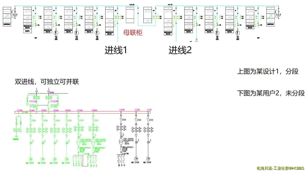

附件为分段和不分段的例子。
如果分段的改为不分段,不分段的改为分段,各有什么优缺点。
请大侠们指点!
谢谢!

不是双母线,均是单母线。且都是配电室高压柜的设计。
单母线不分段,拟进行电源联锁自动切换,当然也可以并联运行。
分段和不分段均有实例在运行。
我是也想知道,行业哪种设计多?是处于什么考虑?比如设备少又是室内柜内母线就没必要分段?
分段好处是,某段出现短路拒动母联还可以切断。
发表于 2019-9-3 16:21:43

我也不想打开看,就参与讨论。从这段描述来看,确实不是双母线双分段的问题,是母线并列的问题。同一高压室,两段母线,设备例如变压器、电动机均匀分布在两段上,构成双回路供电,可靠性更高一些,当上级分段开关合闸时,分段开关可以合闸,即两段母线可以并列,实现正常倒闸操作,对运行方式进行灵活调整。

图一,双电源,双进线,双母线,两段母线可并列、可分列,运行方式灵活可调。
图二,双电源,两段电源互锁,其实只能单一电源运行,单一母线,运行方式不可调整。单一母线,一旦出现故障,全母线失电。
一二级负荷,采用图一。小装置,三级负荷,可采用图二。
发表于 2019-9-5 17:32:22

一、概述
硫酸标段一期有2套制酸装置、一套熔硫装置、一套脱盐水装置。二期项目未定,负荷大小暂以目前了解情况预估。虽有锅炉,但操作得当是允许意外紧急停车的。
其中:脱盐水装置是整个冶炼项目公用,其供电可靠性要求其实最高。
二、          关于母线分段(见下图)
1、  低压柜选GGD柜不选MNS柜,正好可以实现任意装置(三套硫酸装置、脱盐水)停车检修时,可以以单元柜为单位进行检修维护(不包括母排)。低母不分段操作性尚可,可靠性也高。
2、  从干变标准容量产品选配情况看,选三台2000kVA并联运行可行性大,所以高母分段可行性在下降。
3、  图中高压进线可以三根也可以二根。在二期项目开展前就需要规划好选型。如果二根,则是否单根承担所有负荷?选那么粗电缆或并缆?建议无论是先设计施工二根还是规划三根,均按至少二根长期并联运行,三根时考虑三取二运行。如是这样,高母分段的意义也会下降。
4、  经验中,高母在室内柜内封闭运行,未见过故障,维护极少。维护主要是检查和清灰。如果配电室内长期空调运行,可以减少进灰量。所以分段维护检修需要并不突出。可要求母线绝缘。
5、  配电室高压部分基础设计共17米长,目前13面柜,空余位置约5米,如增加二母联(甚至加PT柜)会占用空间。二期如上电拖,其变频器柜尺寸会很大,须另寻基础。
6、  高母局部故障是极低概率事件,单路进线电缆并缆可能性不大。对一个孤网运行的电厂来说,电厂的稳定可靠灵活性估计远远低于硫酸的配电站,何况硫酸是可以紧急停车。
7、  为慎重起见,关于高母是否分段放专业群/网作了自由讨论(但没附本图也未详细介绍),附后供参考。

粗略看了一下,这么小的项目和用电负荷还要分两期,建议如下:
一、        根据你的描述,脱盐水至少为二级负荷,应采用双电源供电,即采用双电源、高压单母线分段方式,运行方式灵活可靠。尽量不要采用三段电缆进线,三段母线。高压系统一般情况下不允许并列允许,除非三段高压电缆都出自同一变电所同一段10千伏母线,结果:(1)你公司就是单一电源运行,一旦上级变电所出现故障,全厂失电;(2)10千伏和0.4千伏母线短路电流**增加,10千伏开关本来选择25千安的,现在需要31.5甚至40KA,低压开关的投资同样要增加。(3)运行方式无法调整,一旦母线出现问题全部完蛋,高压母线制造质量好,有空调运行环境好,但事故的机会仍旧存在,电气重点要考虑安全,不单单是电气设备人员的安全,重点是生产的安全,出一次事故抵消所有投资等的考虑。
二、        脱盐水可以采用低压柴油发电机做备用电源,全厂失电时切换。
三、        3台电动机、三台变压器,如此小的10千伏系统,不要上选线装置,系统电容电流应该小于10A,微机保护设置单相接地跳闸或者报警。
四、        高压无功补偿不上,电力公司肯定不会同意,并且要求补偿到0.92以上,设计按照0.95。
五、        高压分段、低压分段,中间设置快切,现在使用非常成熟,即使一段10千伏母线失压或者一台变压器跳闸都不会造成生产系统跳车。变压器低压负荷仔细核对,一般的设计院变压器都选的严重偏大,实在不行选择2500千伏安的变压器,我已使用多年。
六、        高压变频器现在价格非常便宜,尺寸也不大,小变频器大约占三个高压柜的位置吧。
七、        10千伏电缆头要选择好的厂家,由厂家人员来做并承担责任;施工单位人员水平高低不齐,出事故的几率比较高。
八、        高压开关柜选用KYN28A,低压开关选用MNS。高压就不用备柜子了,留出并柜要求和备用空间位置,二期什么时候上还是不上谁又能说得准。
九、        高压电缆和变压器按照两期负荷一块选择,增加不了多少投资。如果仅仅按照一期选择,则二期再上时,一期的许多东西都废了,综合考虑吧。

全厂是40MW+40MW+6MW燃煤发电孤网运行。一、脱盐水虽公共,但可以短暂停车,比如1小时,有备用水箱缓冲。二、不存在双电源,都来自一个电厂,如果电厂都停电了,装置都得停下。三、高压单母线分段方式如何体现运行方式灵活可靠?我需要这种灵活性么?这种设计有那么不可靠么?一期负荷和二期负荷有共用的设备,当共用设备失电时,会导致停车。除非设备改设计分开。四、为什么尽量不要采用三根电缆进线?我是为了施工方便,同时降低线损。三段母线是示意,其实是为了说明不分段更现实,也就是准备不分段,高压低压全单母线运行。高压电缆都出自同一变电所同一段10千伏母线。五、脱盐水可以采用低压柴油发电机做备用电源,全厂失电时切换。六、6台高压电动机、三台变压器。七、  高压无功补偿纯粹是降低线损,没有电力公司。八、 高压分段、低压分段,中间设置快切的意义?我们虽然是一期二期装置,但目前设计是这两期装置无法分割,有共同的设备需要同时运行。九、选择2500千伏安的变压器的意义是当某台变压器退出时另外的变压器不至于接近满负荷么?十、低压开关选用MNS原来这种把人害了,抽屉双爪和控制触点坏个多起,又不好修。十一 赞同高压电缆和变压器按照两期负荷一块选择。
