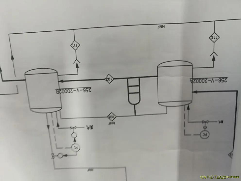

酸性水储罐两个罐之间的连通线有什么作用

倒罐线,可以两罐互相倒液位。A罐充压,B罐放空,A罐内物料倒至B罐。
