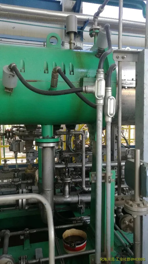

简介--呼吸帽总是漏油,怎么解决?-登录查看全文

简介--将上面的帽头拆下,里面应该有金属丝网,将其清洗干净,如果量少可以塞一些家用的那种清洁用金属丝球。不妨一试。-登录查看全文

简介--更换油雾滤芯-登录查看全文

简介--选择目数更高的滤网,并做成多层,同时加高油帽下面的连管。-登录查看全文

简介--加高-登录查看全文

简介--在帽子里面垫一层吸油毡-登录查看全文

简介--全密度的循环气压缩机,呼吸帽内的丝网多加一些-登录查看全文

简介--加高,加大丝网目数。-登录查看全文

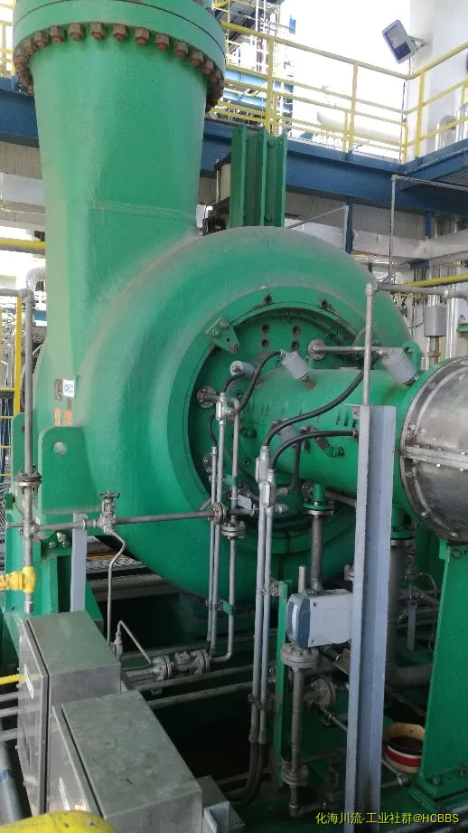

简介--神钢的压缩机  增大丝网目数-登录查看全文

简介--麦田_OARS 发表于 2019-09-06 10:58 神钢的压缩机  增大丝网目数都看出来是神钢的机器了啊?-登录查看全文

简介--火猴工程 发表于 2019-9-9 20:05 都看出来是神钢的机器了啊? 型号DH9M-登录查看全文
