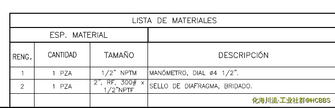

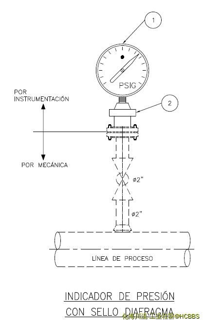

不知道下图中标号为2的管件叫啥名字,不知道那个标准里有这个管件,感觉是特殊件

隔膜

这是仪表部分的

这个应该不算管件啊,是隔膜压力表的隔膜!

法兰转接头

像是薄膜压力表啊   压力表自带的

带法兰的膜片密封

应该是螺纹接口的法兰,隔膜的压力表是一体的,这个压力表是螺纹的。。。一般的压力表接头是对焊-螺纹的,这个等于是法兰-螺纹

隔膜压力表的膜盒。

这个叫密封隔膜件。

仪表专用的法兰隔膜。
