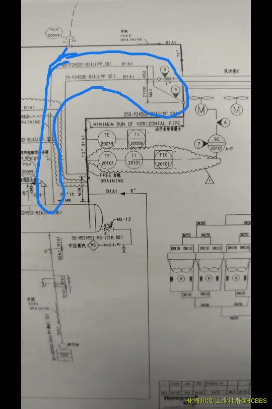

[讨论帖] 请教各位大神这条线的作用?
7.1K |11
跳转到指定楼层
盖九幽VIP会员 VIP会员 | 只看该作者 回帖奖励 |倒序浏览 |阅读模式       最后访问IP浙江省
分馏塔顶空冷后的这条线的作用?图上还显示安装要求
发表于 2019-8-31 10:40:01

简介--像是一根不凝汽线又像取样分析用的!着实没有整清楚!-登录查看全文

lg2153VIP会员 VIP会员 | 只看该作者       最后访问IP重庆市
简介--发个整张的图看下吧-登录查看全文

雨过天晴VIP会员 VIP会员 | 只看该作者       最后访问IP广西壮族自治区
简介--看样子像是不凝气线-登录查看全文

lican7141125 | 只看该作者       最后访问IP安徽省
简介--看不清管线介质,不凝气管线应该用VT表示吧。不清楚你这个管线编号是采用哪个标准-登录查看全文

盖九幽楼主 VIP会员 VIP会员 | 只看该作者       最后访问IP浙江省
简介--雨过天晴 发表于 2019-09-01 10:54 看样子像是不凝气线有不凝气排气线-登录查看全文
简介--lican7141125 发表于 2019-09-01 15:42 看不清管线介质,不凝气管线应该用VT表示吧。不清楚你这个管线编号是采用哪个标准管线材质是普通20#碳钢。-登录查看全文
简介--qujing的我 发表于 2019-09-01 09:57 像是一根不凝汽线又像取样分析用的!着实没有整清楚!不凝气用的25的管,这个管线是80的-登录查看全文

简介--雨过天晴 发表于 2019-9-1 10:54 看样子像是不凝气线 请问一下什么是不凝气线-登录查看全文

movefreeVIP会员 VIP会员 | 只看该作者       最后访问IP北京市
简介--不凝气线防气阻-登录查看全文
简介--movefree 发表于 2019-09-08 15:14 不凝气线防气阻空冷管束有一根DN25的排不凝气的-登录查看全文

wx_瘾腻45801VIP会员 VIP会员 | 只看该作者       最后访问IP陕西省
简介--平衡管-登录查看全文
