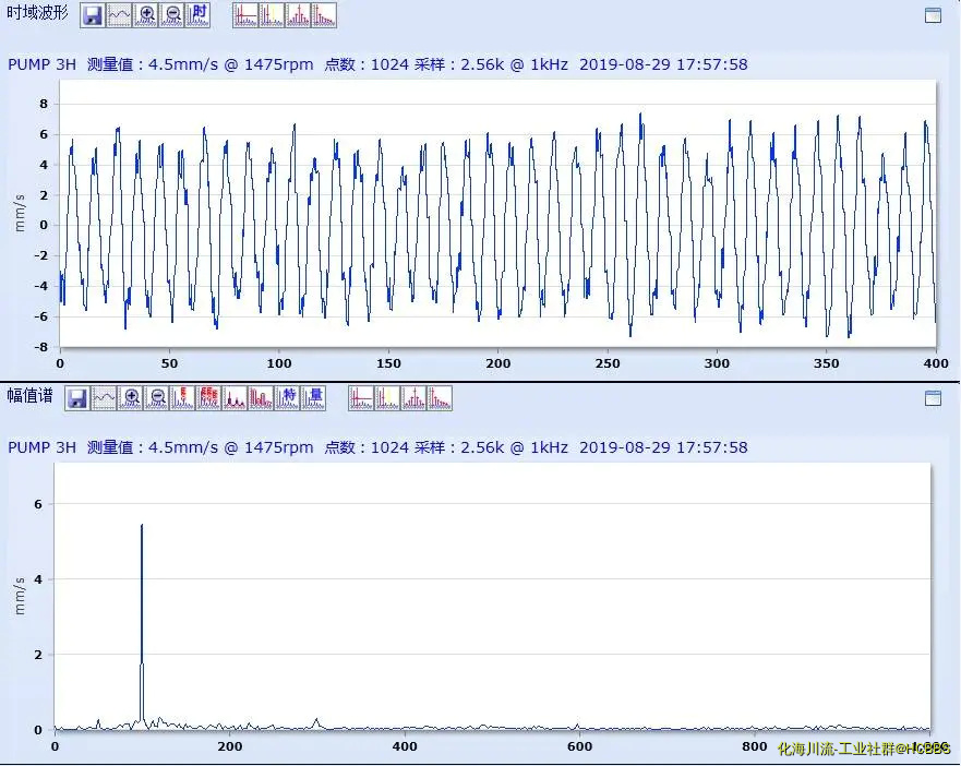

[求助] 离心泵振动大,大家来分析下
3.1K |12
跳转到指定楼层
mydog513VIP会员 VIP会员 | 只看该作者 回帖奖励 |倒序浏览 |阅读模式       最后访问IP上海市
简介--悬臂离心泵,转速2950,轴承箱驱动侧水平方向振动3--5中间波动,非驱最大3.8 检修,换轴、轴承后振动还是一样,频率显示2X 是不对中吗,检修后对中是在范围里-登录查看全文

十年0123VIP会员 VIP会员 | 只看该作者       最后访问IP上海市
简介--启动后振动高,停机复查对中了么,有没有变化。-登录查看全文
发表于 2019-8-29 21:36:50
156026692 + 5 积极参与
简介--泵是2950转还是1475转啊-登录查看全文
发表于 2019-8-29 22:07:23
156026692 + 3 积极参与
简介--二倍频的话平行不对中那头大-登录查看全文
发表于 2019-8-29 22:18:29
156026692 + 5 同意你的观点
5
mydog513楼主 VIP会员 VIP会员 | 只看该作者       最后访问IP上海市
简介--泡沫_ZPTK 发表于 2019-8-29 22:07 泵是2950转还是1475转啊 2950-登录查看全文
发表于 2019-8-29 22:52:43
简介--“悬臂离心泵”长啥样?你呢给发个现场片子么?没见过,谢谢! 你的设备是新安装还是后天出现的问题?-登录查看全文
发表于 2019-8-30 07:53:08
156026692 + 5 积极参与

冰封的沙漠VIP会员 VIP会员 | 只看该作者       最后访问IP辽宁省
海川大学三年  |  头衔:  TA未设置
简介--你们测振的设备是什么啊?-登录查看全文
发表于 2019-8-30 08:26:10
156026692 + 2 积极参与
8
枫林_独秀VIP会员 VIP会员 | 只看该作者       最后访问IP江西省
简介--我们都是用测振仪,LZ这个看起来好高大上。。-登录查看全文
发表于 2019-8-31 11:22:43
156026692 + 5 积极参与
简介--既然是二倍频,不对中的可能性更大些啊 楼主的仪器可以的,说明单位比较重视-登录查看全文
发表于 2019-8-31 12:01:28

淡锦VIP会员 VIP会员 | 只看该作者       最后访问IP浙江省
简介--2x不一定是不对中 有可能基础毛病或者管道共振啥的-登录查看全文

yangxiaobin137VIP会员 VIP会员 | 只看该作者       最后访问IP山东省
简介--排除联轴器对中和轴承问题,另外可以从3个方面去解决,1)检查管道和基础是否刚性连接,有共振现象 2)运行工况是否偏离名牌参数,实际流量过大或过小都有可能造成震动,3)左后检查转子动平衡,主要检查叶轮,最好是 ...-登录查看全文
