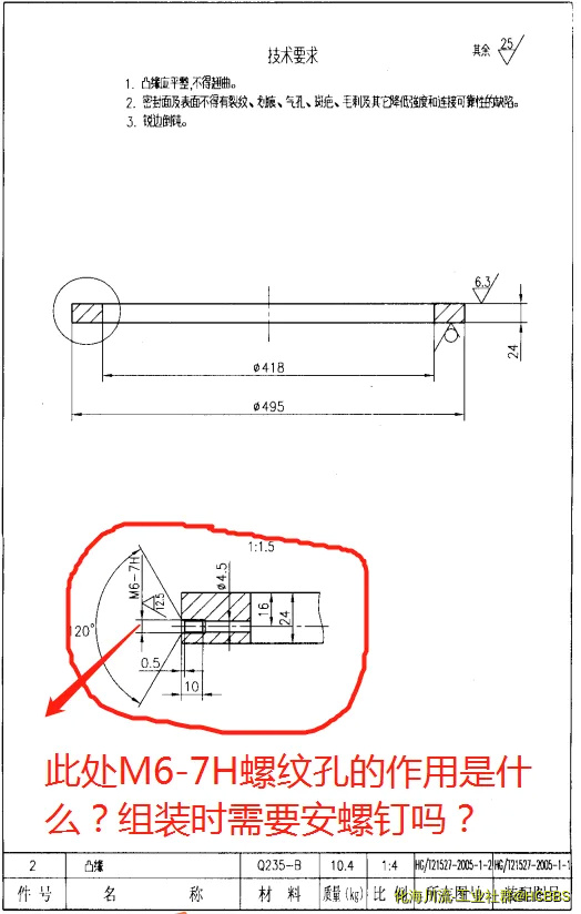

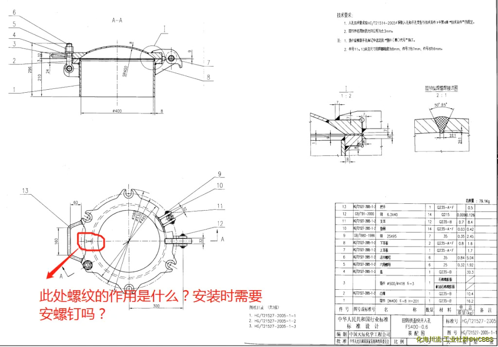

回转拱盖快开人孔凸缘上的螺纹孔是干嘛用的?
4.1K |17
焚天VIP会员 VIP会员 | 显示全部楼层 |阅读模式       最后访问IP内蒙古自治区
回转拱盖快开人孔凸缘上的螺纹孔是干嘛用的?还请高人指点!

没人研究过这个吗?感觉像是用于找正的,或者类似支座的排气孔~

检测焊接的气密性

楼上说的——检查法兰焊接质量的。

1、排气作用。
2、通气检查焊缝质量。

不是放螺钉,丝堵。

用来通压缩空气,检查法兰与筒节的焊缝质量的。

谢谢!能具体说说检查的方法吗?是否类似于气压试验?

综上所述,这个螺纹孔就是用来通压缩空气来检查法兰与筒节的焊缝质量的,用丝堵把它封住~涨知识了,感谢大家的帮助!还想问一下,这个焊缝质量具体要怎么检验,是类似气压试验的检测方法吗?有什么标准或者依据吗?

就是从这里弄个三通,打气、看压力值,都在这里。

应该是检漏孔吧,设备法兰不是也有类似结构吗,作用应该也一样吧

检漏孔

大气孔,防止像神州七号出舱费力的情况,平衡罐内外气压,开门方便。(错误理解)
看了I剖面加工图,应该是焊接排气与检测孔。
人孔直径400过于不方便,成年男子肩、髋不好过。

个人感觉兼有排气和检测作用:
1.焊接时排气;2.焊后检测气密性,或做信号孔之类。
以前网上看到有人就提出,HG20592 P80 坡口形式,见下图,空隙处气体排不净,可能有隐患。但好像大部分按标准做也没出啥问题。
但后来看到好像有些设计院,技术要求中明确提出在中部的法兰径向开孔。至于是否为了焊后检测法兰气密性提没提没注意,那目的是否就是前者,排气用的?
请大家说说看法。

如果仅仅排气,就不用螺纹了。作用应该跟补强圈上的螺纹孔差不多,制造时打气密,使用时当信号孔。
