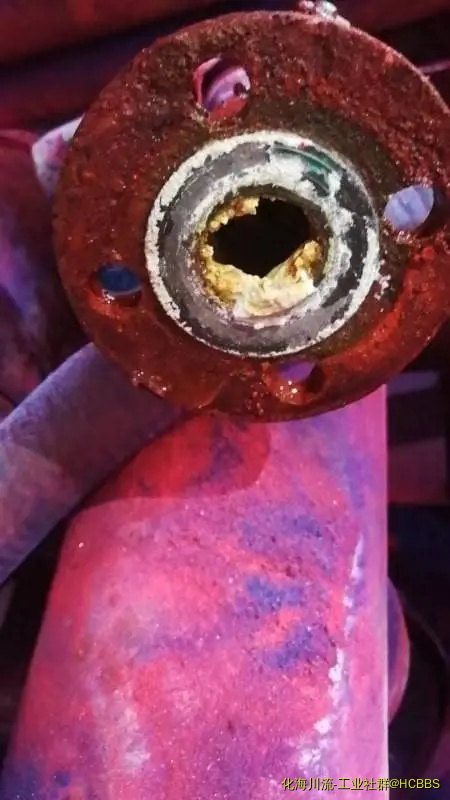

简介--我有一个0.5立方米的圆柱形罐体,储存37%的甲醛。 底部是一个锥形的管子,用的是不锈钢的法连连接,中间用的是普通的塑胶垫,平常用来放甲醛。问题是用久了发现在连接处,结晶了,堵住管道了。整个罐子和管道都没有结晶,就法兰连接处有大量结晶,我怀疑是不是和这个塑胶垫有关系?还是说甲醛就是会有结晶?-登录查看全文

简介--甲醛和橡胶石棉垫反应吗?还是里边有其他杂质。-登录查看全文

简介--甲醛结啥晶-登录查看全文

简介--甲醛溶液在低温下保存或放置过久会析出白色絮状沉淀-多聚甲醛,聚合物的产生与甲醛溶液有关,愈浓生成速度愈快.为防止聚合物的生成,可在甲醛溶液中加入一定的甲醇或阻聚剂. ...-登录查看全文

简介--甲醛会聚合,形成多聚甲醛,特别是天气冷的时候,所以需要在 里面增加防聚合的溶剂,可以跟甲醛提供厂家要求他加-登录查看全文

简介--理论上溶质都会结晶,当溶液达到了饱和状态,溶质就会析出结晶,而甲醛的溶解度好像很低,所以结晶也是正常现象-登录查看全文

简介--xinht1 发表于 2019-8-24 18:36 甲醛和橡胶石棉垫反应吗?还是里边有其他杂质。 里面没有其它杂志了,就是普通的甲醛。-登录查看全文

简介--周流六虚 发表于 2019-8-31 07:24 理论上溶质都会结晶,当溶液达到了饱和状态,溶质就会析出结晶,而甲醛的溶解度好像很低,所以结晶也是正常 ... 可是问题是,为什么罐体和其它地方不结晶?偏偏就这个接头附近结晶? ...-登录查看全文

简介--浩哥_OCNB 发表于 2019-8-30 18:08 甲醛会聚合,形成多聚甲醛,特别是天气冷的时候,所以需要在 里面增加防聚合的溶剂,可以跟甲醛提供厂家要 ... 出现结晶的时候是7月份,而且为什么聚合会在接头处聚合形成结晶?其 ...-登录查看全文

简介--Kidult 发表于 2019-8-26 15:31 甲醛溶液在低温下保存或放置过久会析出白色絮状沉淀-多聚甲醛,聚合物的产生与甲醛溶液有关,愈浓生成速度愈 ... 可是我这个明显是屎黄色的,白色的结晶更像是法兰周边的那些,中间的不 ...-登录查看全文

简介--毛竹~ 发表于 2019-9-4 09:29 可是我这个明显是屎黄色的,白色的结晶更像是法兰周边的那些,中间的不像是甲醛聚合物。而且,为什么别的 ... 你在网站搜索栏输甲醛,有很多老帖子讲到同样的问题,看看能不能帮到你 ...-登录查看全文
