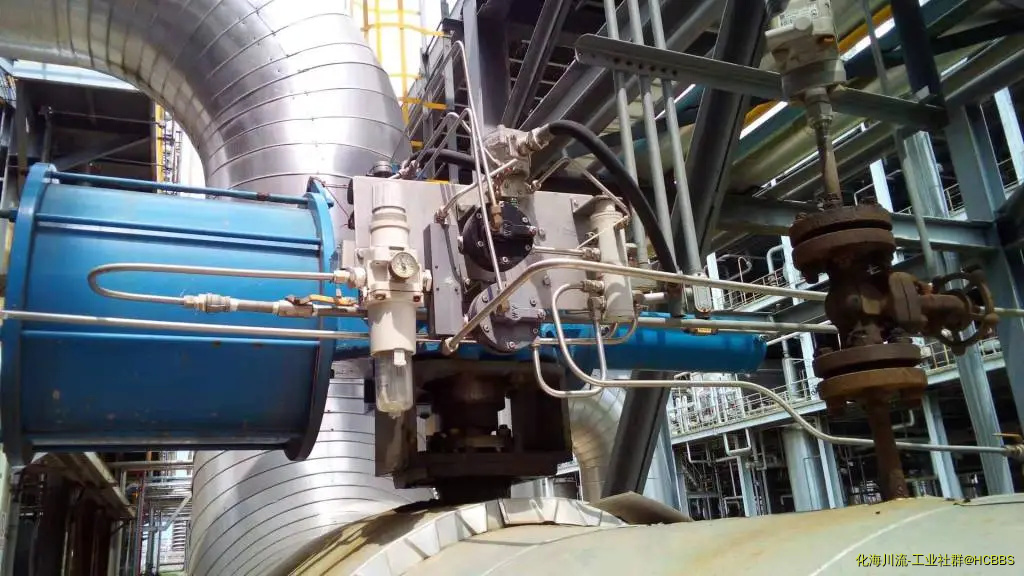

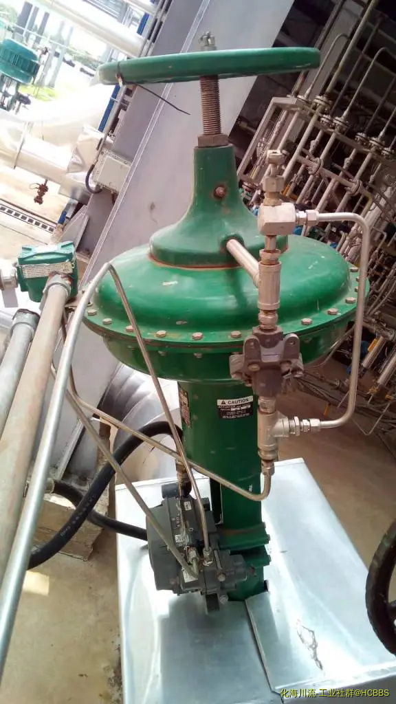

请教气动阀上的附件作用
发表于 2019-8-24 11:06:56
参与人数 2财富 +9 收起 理由
chensf123 + 5 原创内容,给于鼓励
qy576100527 + 4 发起议题
当前内容由会员用户名 乐在棋中 发布!权益归其或其声明的所有人所有 仅代表其个人观点, 仅供个人学习、研究之用。
图一,气动附件有电磁阀、定位器、快速排气阀
电磁阀,连锁动作后全开调节阀
定位器,根据DCS输出,调节阀开度
快速排气阀,连锁动作后,加速开阀速度
发表于 2019-8-24 11:22:28
jbf86@163.comVIP会员 VIP会员 | 显示全部楼层       最后访问IP山东省
第一台是FISHER防喘振调节阀;失电  阀门快开;

沈鼓压缩机防喘振阀,入口调节蝶阀
发表于 2019-9-26 20:31:44
15166218577VIP会员 VIP会员 | 显示全部楼层       最后访问IP山东省
那个防喘振线保温了,
