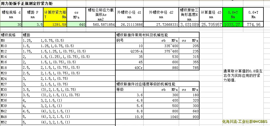

[求助] 哪位大神推荐一下关于螺栓安装扭矩的计算软件或APP
2.6K |5
如题,哪位大神赐教一下

这个
发表于 2019-8-25 18:36:57
螺栓预紧力.pdf
295.85 KB, 阅读权限: 10, 下载次数: 3, 下载积分:财富 -5 财富值
 [预览]
文冰VIP会员 VIP会员 | 显示全部楼层       最后访问IP浙江省
有是有,不过从来没用过,不知道编制来源,也不知道对不对。

发表于 2019-9-29 07:27:24
这个与垫片种类、管道应力、操作参数等有关。既有的所谓软件,只能看看,没有什么价值
