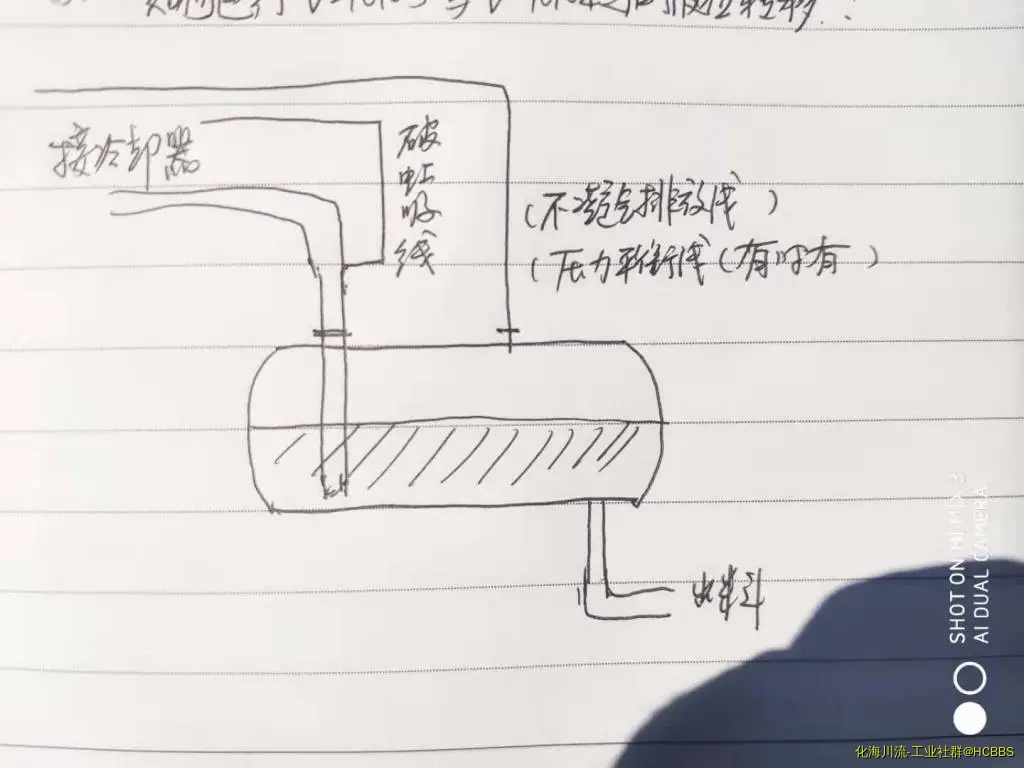

精馏塔回流罐内管线为什么要插到底部?是起到液封作用吗?

防止冷凝器北旁路

建议,这样的问题最好发到有针对性的专区,一看就知道了你的问题。在这里看到的问题太过笼统,因为精馏塔设备各异,用于不同装置。建议最好上个示意图,哪怕是局部的也好解释。

汽提塔回流管为什么要绕到塔底再上来

看这个图就明白作者的意图了

是的,防止串气
