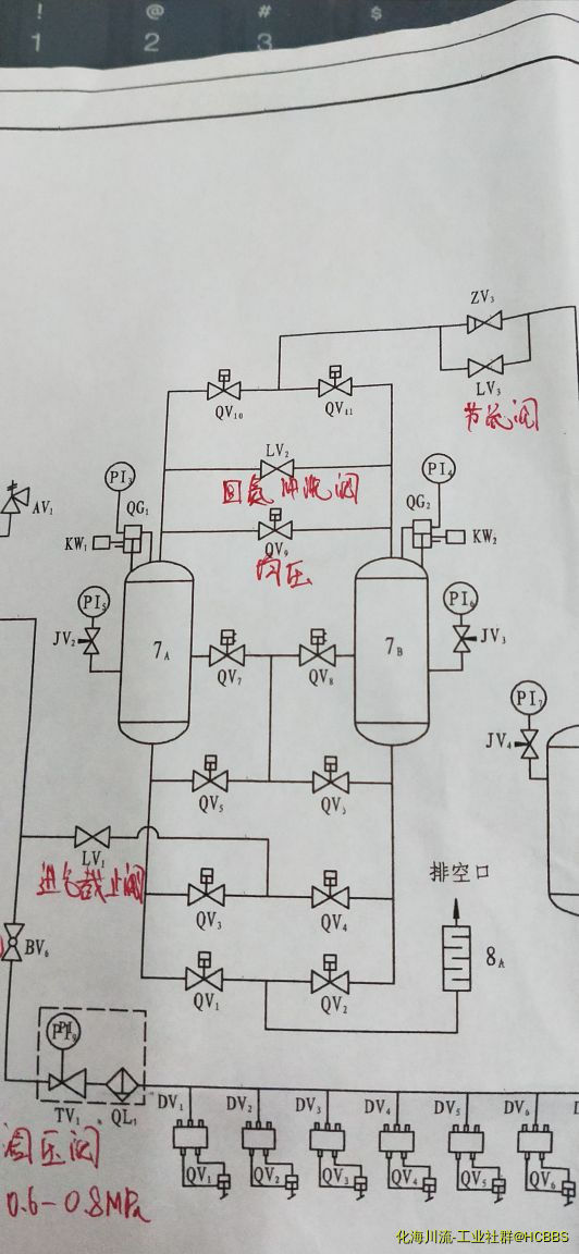

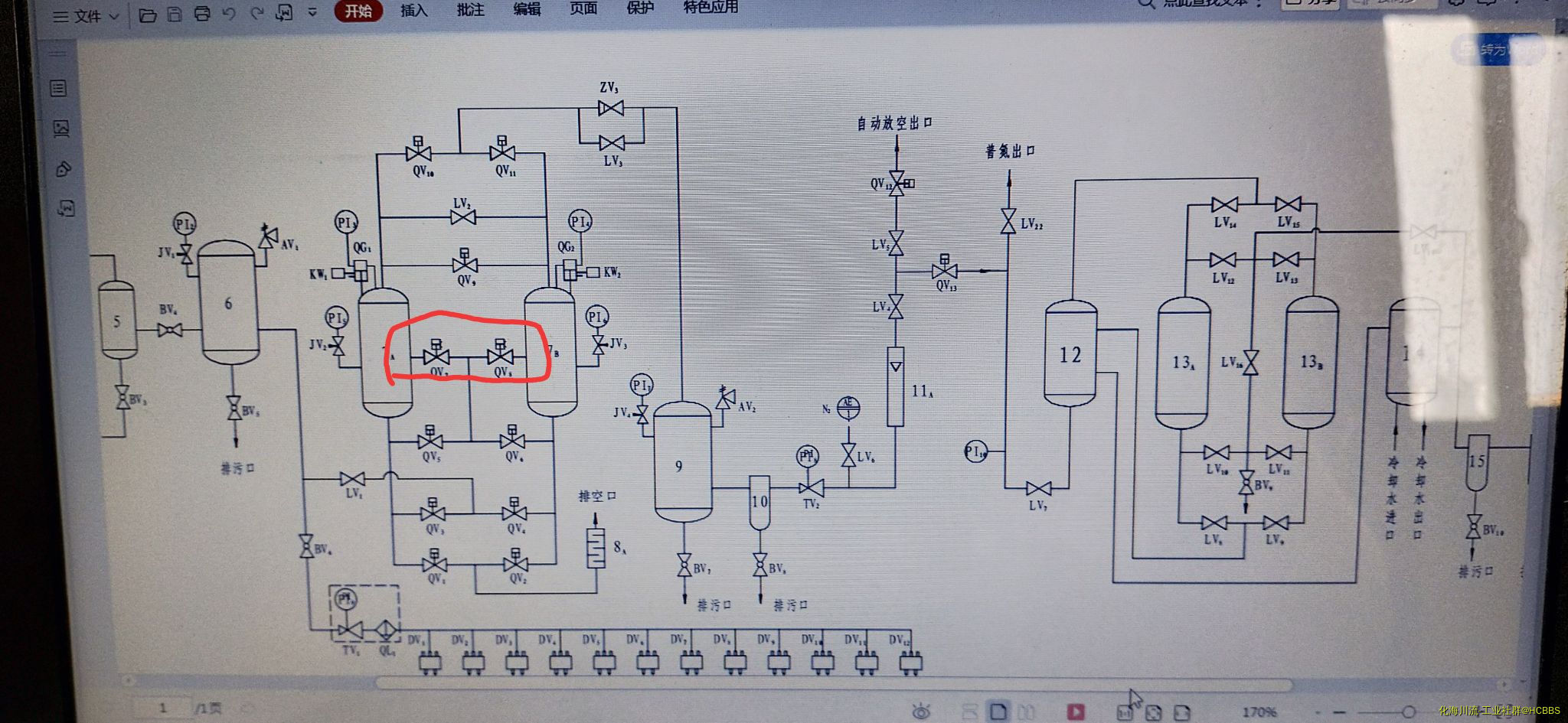

PSA 变压吸附制氮这个流程里中部的两个阀门QV7 QV8是起什么作用的?

流程完善一下,没有箭头看不出来走向

可能是加速吸排气?

切除PSA置换用的?

觉得三楼说的有点道理,没干过psa空分,干过vpsa提纯氢气。

中部均压
发表于 2020-5-13 09:05:36
这个是所谓的中部均压,上部和中部同时开始均匀   避免均匀速度过快 减少对CMS吸附剂冲刷
