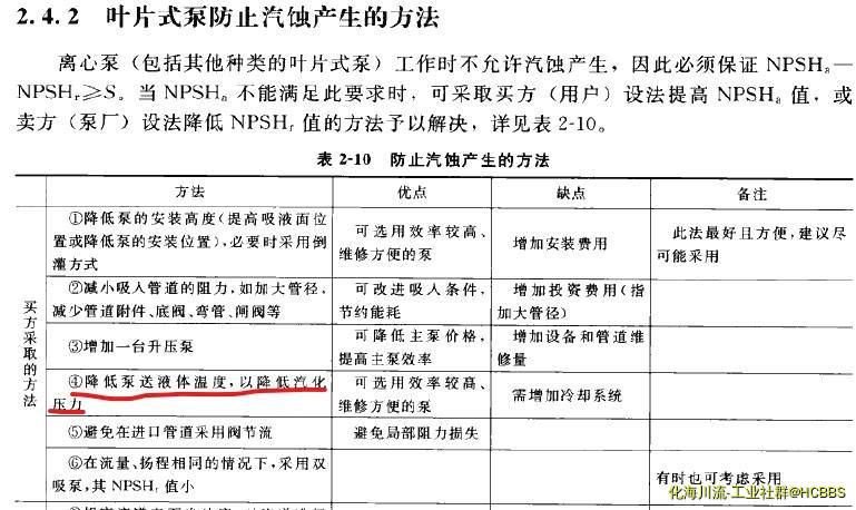

越高越容易汽蚀吗?还是越低越容易汽蚀呢?

越高越容易汽蚀,这个需要看介质的饱和蒸气压

dh0312VIP会员 VIP会员 | 显示全部楼层       最后访问IP甘肃省
批注 2019-08-20 101409.png 根据手册可知

流年似水_GxTm7VIP会员 VIP会员 | 显示全部楼层       最后访问IP重庆市
汽蚀是应为离心泵内叶轮旋转形成负压,液体在负压情况下汽化,液、气两项在泵腔内冲击叶轮腐蚀设备,所有温度越高,液体越容易汽化,越容易汽蚀。

Abel陈VIP会员 VIP会员 | 显示全部楼层       最后访问IP辽宁省
温度越高液体饱和蒸汽压越低,越容易气蚀。
发表于 2019-8-20 17:58:19
温度越高,应该饱和蒸汽压越大  详情 回复 发表于 2019-8-21 08:37

风干的记忆VIP会员 VIP会员 | 显示全部楼层       最后访问IP江苏省
海川小学6年  |  头衔:  【化工小学生】
温度越高,饱和蒸汽压越高,越容易发生汽蚀

wlf1234VIP会员 VIP会员 | 显示全部楼层       最后访问IP山东省
海川硕士三年  |  头衔:  【小人物漫漫成长】
温度越高,应该饱和蒸汽压越大,沸点降低,易产生气泡
