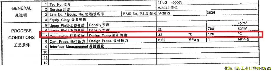

一个磁翻板液位计的规格书,操作温度32度,设计温度是120度,这样对吗?
为什么操作温度和设计温度相差这么大呢?我的理解是两者应该很接近的。

就跟汽车一样设计能跑到280km/h,实际操作就跑到120km/h

是指的范围呢,还是指定的这个温度点呢?还是问问你的设备供应商靠谱

设计压力、温度是考虑了设备、管道材质以及设备运行的最大负荷计算出来的试验压力和温度。操作压力和温度指的是正常工况下的压力和温度。

考虑设备热洗工况吧

这两个温度是有差异的,操作温度一般指的是正常情况下的温度,设计温度指的是最不利情况下的温度,结合物料特性进行分析

有特殊情况的,比如停工检修需要吹扫等情况,蒸汽吹扫时,温度不止120的
