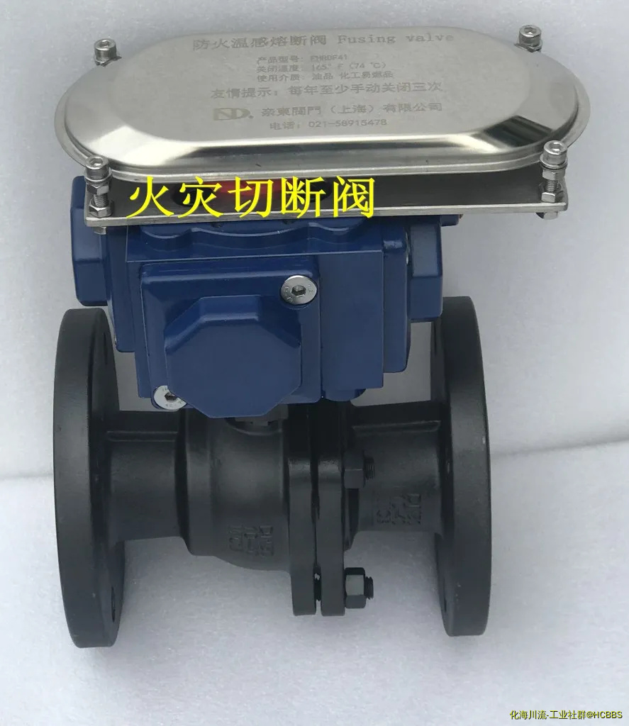

各位,切断阀有分气关气开,要是没风了切断阀会动作?

这要根据你需要的阀门用途而定。气动阀的形式各异,最好还是有针对性的拿出一例讨论。
通常是不动作的,直到系统压力不足以支撑阀门的另一种力(如阀门切断物料的力),阀门就会失去控制。
发表于 2019-8-16 07:56:04
长大的小项哥VIP会员 VIP会员 | 显示全部楼层       最后访问IP河北省
看你工艺需要什么条件,打个比方,如果是加热炉系统,在事故状态下,进料阀门肯定是关闭的。也就是选用气开,失风情况下关闭,保证安全。
发表于 2019-8-16 08:46:07
你说的火灾切断阀一般是连锁用的吧,如果进连锁比较重要的是有储气罐的,一般的根据情况而定,如果是气动薄膜式,有复位弹簧,无保位阀,失气的情况下是会复位的。有保位阀会进行阀位保持。如果是气动单作用活塞,也是会复位的,双作用无复位弹簧的会保持阀位。具体的应该根据你现场的状况,及所用阀门类型进行考虑。
发表于 2019-8-16 12:35:41
659zhulinfengVIP会员 VIP会员 | 显示全部楼层       最后访问IP山东省
第一:切断阀也是分气开气关的, 内部有弹簧的。 没风时改开的开 改关的关。
第二:重要的切断阀或者大点的切断阀都有一个储气罐,来的净化风通过单向阀进储气罐,即使停风,罐里的净化风也足够开关2次。
第三:火灾切断阀一般是电动的。反正我厂里的火灾切断阀是电动的。
发表于 2019-8-16 13:36:32
imysmVIP会员 VIP会员 | 显示全部楼层       最后访问IP江苏省
没风了 ,风关阀打开,风开阀关闭。
发表于 2019-8-16 14:12:10
中华情楼主 VIP会员 VIP会员 | 显示全部楼层       最后访问IP广东省
假如停风了,风开阀,但电信号是要开,会不会受电信号的控制了?
发表于 2019-8-16 18:35:51

火灾切断阀是一种常开式阀门,安装在可燃气体(氨,燃气,油品)/有害介质的容器/储罐出口,在环境出现高温75℃±5℃,到设定值或火烧到设定温度时,火灾切断阀能够自动快速切断关闭管道介质的阀门,火灾切断阀不需要电源或气源自动关闭的阀门。
产品特点 :
1,火灾时能够自动切断
2,熔断温度为165°F (74℃)- 360°F (182℃)可选
3,材质有碳钢,不锈钢,
4,阀体有球阀与蝶阀
5,连接方式:球阀/螺纹,焊接,法兰。蝶阀/对夹,法兰
6,应用介质:氨,燃气,液化气,甲醇,油品,可燃气体/液体
7,采用304不锈钢零部件,确保油料输送时的清洁,提高了防腐蚀性能。
火灾切断阀是一种防止火灾发生时能自行探测温度关闭的阀门。阀门保持常开状态,当环境温度超过一定范围值时,自动关闭,起到安全防火作用。
发表于 2019-11-24 19:22:23

主要看故障状态。看fc/o或者fl,主要有三种
第一种,有弹簧,单作用的的阀门用单电控的电磁阀,失电或者失风都会回到安全状态。
第二种,无弹簧,双作用的阀门用单电控的电磁阀,失电会回到安全状态,失风保持原有状态。
第三种,无弹簧,双作用的阀门用双电控的电磁阀,失电失风都保持原有状态。

请问: 熔丝烧断后, 靠什么元件把阀门自动关闭? 内置弹簧么?
发表于 2019-11-24 23:25:43
shiwendong | 显示全部楼层       最后访问IP上海市
内置弹簧
