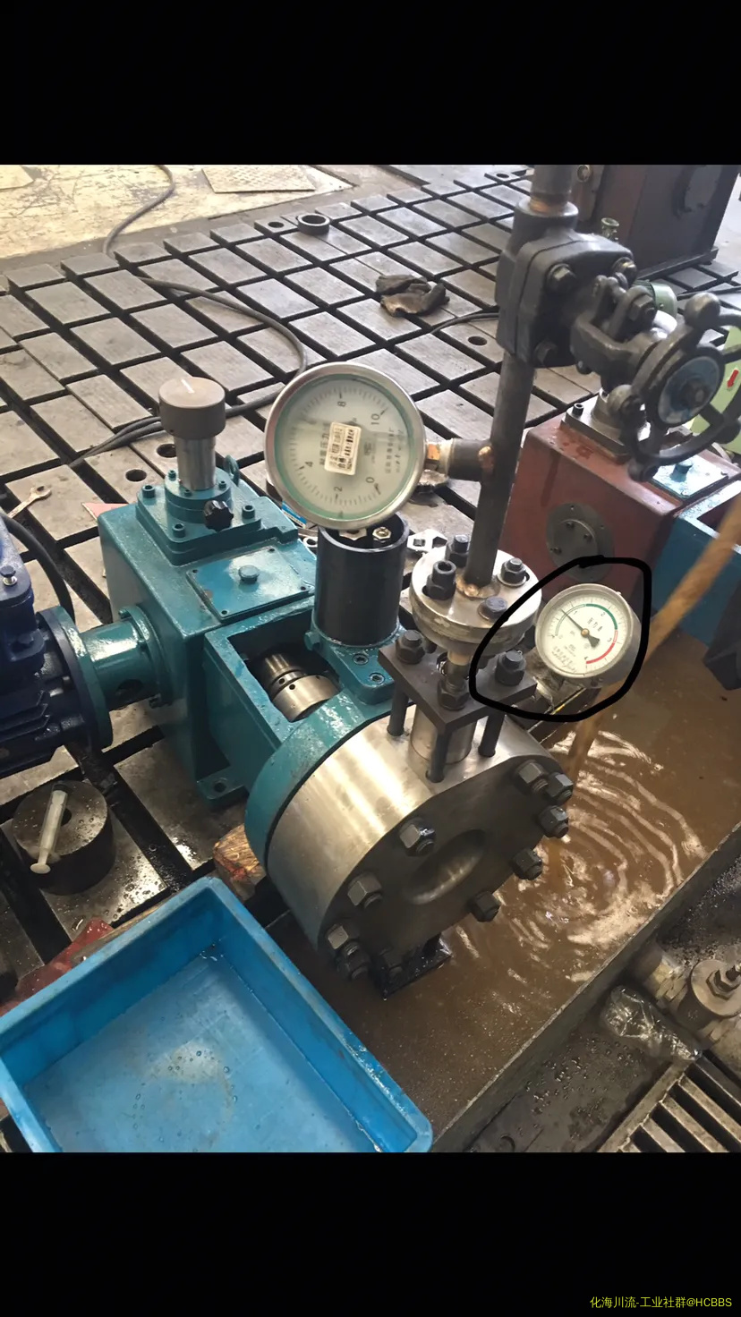

我画黑圈的那个部位安装压力表的作用,检测什么的?求大神指点

往复泵,内置有隔膜或者软管,这是有泄露风险的,这个表就是判断是否有这种泄露的,高级的可以采用PT表+PG表,具有DCS系统报警功能。

您说的是检测那个部位的泄漏,图上的泵压力表有压 是正常的吗 ?

正常是无压力,有压力而且脉动通常代表有一片隔膜破了。

应该是隔膜破了

隔膜报警器,膜破了就会有压力。

用于双隔膜监测,说句实话您可能不爱听,此技术早已淘汰,因为此技术弊大于利。

怎么说

泵头内是双隔膜,压力表检测的就是2片隔膜内的压力。
隔膜安装时是要求2隔膜内抽空的,也就是2张隔膜贴合,如果有一张意外破损,压力表有压力能及时发现更换隔膜。
