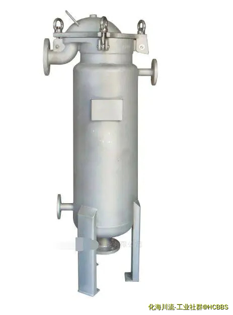

[讨论] 像这样的夹套过滤器 夹套如果通蒸汽伴热不就成了压力容器?
3K |9
像这样的夹套过滤器 夹套如果通蒸汽伴热难道就成了压力容器?
发表于 2019-8-12 20:04:07
海川大学二年  |  头衔:  【【互相答疑】】
蒸汽常进常出不算,压力达不到0.1MPa,还有体积达不到0.3m3的也不算。
发表于 2019-8-13 09:26:28
蓝天 + 5 积极参与
看蒸汽的工作压力和夹套容积,如果符合固容规的要求就属于受监管的压力容器。
发表于 2019-8-13 09:28:54
蓝天 + 5 积极参与
dark灬月亮VIP会员 VIP会员 | 显示全部楼层       最后访问IP浙江省
像这种最多就是4公斤压力的工作情况,不会设计压力容器
发表于 2019-11-7 21:05:58
这是为什么呢?  详情 回复 发表于 2019-11-8 15:30
海川讲师  |  头衔:  TA未设置
这是为什么呢?
发表于 2019-11-8 15:30:59
理由1 设备使用快开结构,采用该结构厂家设计压力为0.6mpa,
理由2 设备衬里
发表于 2019-11-8 19:51:54
快开结构和衬里并不能成为不是压力容器的条件吧  详情 回复 发表于 2019-11-9 08:08
海川讲师  |  头衔:  TA未设置
理由2 设备衬里
快开结构和衬里并不能成为不是压力容器的条件吧,是不是容规管辖的压力容器还是应该按固容规的规定来判断。
发表于 2019-11-9 08:08:02
3个条件:工作压力(PW) ≥ 0.1MPa (不含液体静压力);内直经(非圆形截面积指最大尺寸) ≥ 0.15M且容积V≥ 0.025M3;盛装介质为气体、液化气体或最高工作温度大于等于标准沸点的液体。
发表于 2019-11-9 08:38:31
再加上现在生产商拥有证书的没有几家,而且价格贵成什么样都不知道,而且拥有资质的都是从别人家采购过来然后挂上自己的名字卖出去
发表于 2019-11-9 08:39:43
海川讲师  |  头衔:  TA未设置
dark灬月亮 发表于 2019-11-9 08:38
3个条件:工作压力(PW) ≥ 0.1MPa (不含液体静压力);内直经(非圆形截面积指最大尺寸)&# ...
容积是大于或等于30L。
发表于 2019-11-9 15:59:55
