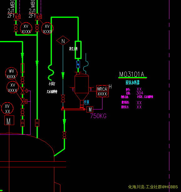

称重计量缓慢加料设备
反应釜顶要安装一套称重计量缓慢加料设备  往釜里缓慢加固体料 小苏打  实时监控釜内PH  应该怎么设计呢?
料仓不好安装,空间小;称重不好安装,有振动;物料怎么进料仓?料仓里的料怎么进反应釜?

有没有考虑过真空上料?

加液体小苏打不是跟容易控制釜内的ph吗?还是有什么特殊要求,必须要固体啊
