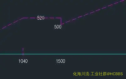

有两台设备直径DN1500,DN1550,按等面积法开孔补强计算:
(1)DN1500,最大开孔520mm
(2)DN1550,最大开孔516.6mm
很显然,在直径DN1500附近的开孔有点问题。
直径大了,等面积法最大开孔反而减小了。对应的GB/T150.3,图6-1,“等面积法适用范围上限”也是有问题吧?
这是为什么?DN1550的开孔是否可以开到520mm?

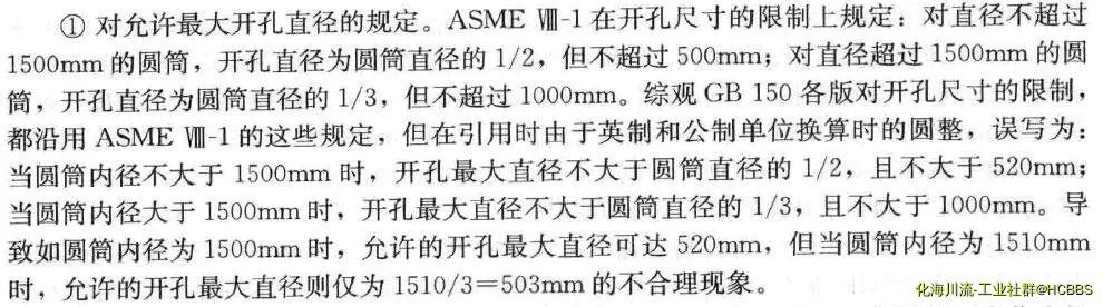

当D≤ 1500时,最大开孔补强,d≤520
当D> 1500时,最大开孔补强,d≤1/3D,且d≤1000,等面积补强是可以开孔520的。

你是说标准 错了还 是对标准不理解  看看等面积法的由来不就清楚了

不是疏忽的事;美标里DN500的管子外径 是508  而我们国家 常用的管子外径是530  如也按美标直接套用500   这样对 一些  530X10的接管是不是 就不 能使用了等面积补强了  你也可以设计成530X20 是不是浪费资源   520mm完全是国情实际  特意改的  多参加标准学习知道来龙去脉
另外  国家强调压力容器 标准化 系列化  出个标准 《压力容器公称直径》 你非要整个1510的  有点抬杠了吧

赞同不是标准疏忽的事(如果是疏忽,不可能从89版到2011版都还是520),从人孔规格上来考虑,如果开孔直径定为500,一般情况下便无法设置DN500的人孔(管子外径530)。楼主说的DN1550的直径,甚至DN1510的,很少见到,没有特殊的情况不会这样设计。

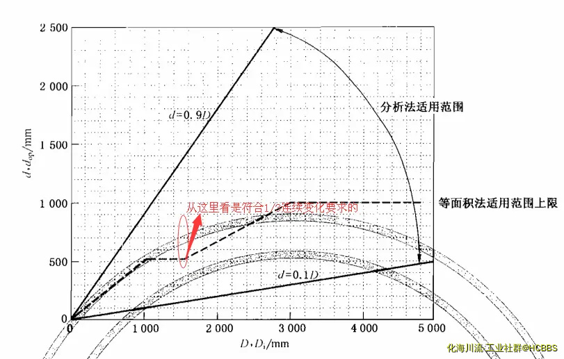

INJQZ楼主 VIP会员 VIP会员 | 显示全部楼层       最后访问IP山东省
海川大学一年  |  头衔:  【好知者不如乐知者】
感谢各位老师的积极参与,答案在下面的分析法和等面积法开孔范围的图中
发表于 2019-8-27 08:42:13

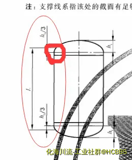

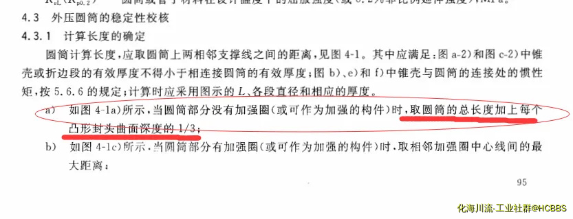

标准的这种编制方法并不是第一次使用,看圆筒外压长度的计算。所以标准没有错,只是用图形对公式、范围做了补充。
