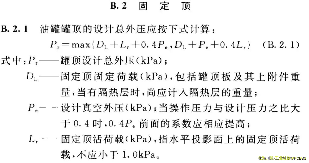

对于“立式圆通形钢制焊接固定顶储罐的罐顶稳定性试验”根据GB50128-2014中提出“非密闭式储罐的固定顶如设计文件中无要求时,可不做稳定性试验”,但如若要求的话负压是该执行1.25倍试验压力的负压,还是要把设计最高液位的液体排至零位时的负压,亦或是其他。

7.4.6 写得很清楚啊,固定顶的稳定性试验,应充水到设计最高液位用放水的方法进行。试验时应缓慢降压,达到试验负压时,以罐顶无异常百姓为合格。
设计负压值

取设计值+活荷载

取设计负压值。

看GB50341,好像是附录B和正文第12章

GB50128里37页,7.4.6 写得很清楚,固定顶的稳定性试验,应充水到设计最高液位用放水的方法进行。试验时应缓慢降压,达到试验负压时,以罐顶无异常变形为合格。
设计负压值=试验负压

如果是微正压储罐,又是常闭型的,图纸也没有标注设计负压,那这个Pe作0?

符合附录 A的储罐,设计应标注设计的正压力值!试验压力也行给出,没给是漏项。能保证不出现负压pe可以取0。

你给的截图是附录B啊!符合哪章,就要符合相应要求!
