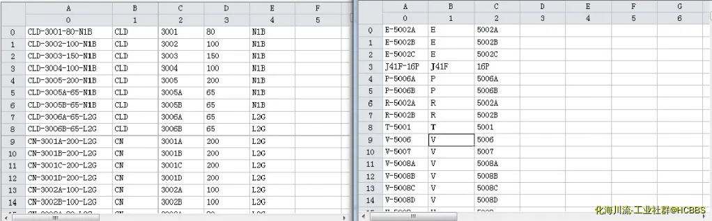

插件功能
新增 批量分图 功能
https://pan.baidu.com/s/1jKfk3hSYBcGY2gLyhWIcYg
1. 流程图 P&ID 中管道号一次性提取(1s)
  用途:复制进 Pdsoft 数据库中的管道号表(10s)
2. 流程图 设备位号 一次性提取
   设备布置图中 设备位号一次性提取
  用途:比对流程和设备布置图中位号的一致性,是否有缺漏
3. Pdsoft 批量加图层(包括管道号图层、设备图层——设备按图层)
   可以跳过 Pdsoft 两次选择颜色的操作
   关于 批量颜色 的操作,见后续
4. 合并轴测图
   方便 修改、查找、替换
   方便 批量打印
   针对 Pdsoft 进行一系列后续操作。
   注:市面上的合并图形插件,可以使用,但是可以试试把所有关闭图层打开,再缩放看看
   几百张图形确定不会崩溃?
5. 批量图层显隐
   图层显示、隐藏
   ——可以隐藏妨碍 捕捉点 的管道。
   ——可以隐藏建筑方便配管
6. 图层刷色
   ——可以按介质刷色——方便导出到 Navisworks 后见色 知介质
   ——可以按介质刷色——方便的与厂区实际色彩一致,方便与甲方沟通
   ——可以仅一根管道着色,其他失色
        ——可以凸显目标管道,方便捕捉点、
        ——可以凸显管道,清楚知道管道走向
        ——与隐藏管道相比,在着色状态下,可以分析目标管道与附近管道的关系,隐藏后就看不到了
7. 死点检查
   现象:
   管子删不干净,设计检查,怎么查都怎么改都有断点
   删不干净的无法选中
   出图崩溃、卡死、卡半天
   ——都是因为“死点”——拉屎屁股没擦干净
8. 管道断点检查,靶线定位、变色凸显,轻松改错
9. 无主管嘴
   现象:选中设备时,无法同时选中部分管嘴
        无主管嘴,在轴测图中,无法显示关联的设备位号。也就缺少了一部分信息
   ——插件轻松解决哪些是无主管嘴、在哪儿的问题
10. 管道 模型 与 P&ID 中的管道号信息检查核对
    ——需用到上述第 2 点的功能,先从 P&ID 提取管道号。
    现象:
    管道管径选错了
    管道等级选错了
    管道保温选错了
    管道号遗漏未配管
    管道中阀门、管件、特殊附件、仪表遗漏了。
    仪表位号复制的时候没改、重复了
    ——全都能解决
11. 数据库中,管道等级中 元件 与 实际需要的元件 信息不匹配
    如:标准号错误
    如: M1B 中 材料20g,实际选了20#
    如:DN400 需使用焊接钢管,实际上设置了无缝钢管
    等等
    几百条等级,如何一条条检查?
   ——从模型中生成等级表,与实际需要等级表作比对。
12. 建筑贴面
    土建专业,建筑图是平面图——拼接成立体房子,所见即所得,进行建筑建模
    建筑建模有方便?你没见过根本想不出来
13. 承插焊管,不自动上弯头,导致弯头缺漏
   ——管道弯头缺漏检查
14. 未完待续
请查看百度网盘
  网盘地址:
  https://pan.baidu.com/s/1L59eyn5kfPBPPxWwavjEJA
