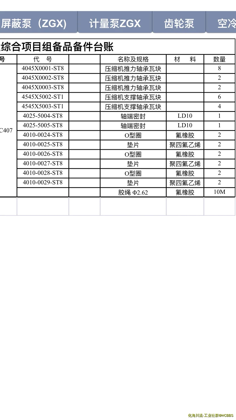

我们这有一台离心式压缩机,电机带动,经过变速箱,压缩机工作转速一万多转每分钟,重点是工频,电机启动后压缩机直接达到一万多转,我特别担心启动过程中止推轴承能承受那么大的力吗?磨损会不会很严重,压缩机有平衡管,压缩机入口阀门开度最小百分之三十左右启动,

电机功率多少,有些厂家还专门建议直接启动,我觉得你导叶开度有点大

电机功率560kw,你的意思是入口阀门开的大吗
发表于 2019-8-5 21:58:16
要求是不低于百分之30,否则会出现喘振等现象,这次开开机时入口阀门开了多大开的机,流量和压力分别是多少

还没开车呢,明年开车,我现在比较担心止推轴承,
发表于 2019-8-6 06:47:38
建议,学习工作原理,不要杞人忧天。关于启动时的进气阀门开度,只要启动不过电流跳车,小到不使其发生喘振你可以随意。当然,阀门开度越小越有益于启动符合最小。至于直推轴承,是根据各个环节的设计平衡过的轴向力  详情 回复 发表于 2019-8-6 08:37

建议,学习工作原理,不要杞人忧天。关于启动时的进气阀门开度,只要启动不过电流跳车,小到不使其发生喘振你可以随意。当然,阀门开度越小越有益于启动符合最小。至于直推轴承,是根据各个环节的设计平衡过的轴向力,这本不需要你担心,出了问题由设计者负责人。依我看,你应该是个使用者,还是想办法去学如何操作最为实际。转自上平衡轴向力的设计很多,如平衡盘、进气方向、轴径的变化,,,,,。

查下随机资料,或者有条件在开工前联系厂家现场拆检,新安装的机组你们可以要求拆检,记录推力间隙与设计推力间隙对比,在允许范围内就好,开工前钳工会对联轴器对中进行检查调整,开机时严格按照操作规程操作就好,注意润滑油油温,油压,油质量的检查,准备工作做好了这些就没必要担心

没有防喘振阀吗?我们一般进口开15左右开机。看实际情况。开机后勤观察,自己摸索

进口导叶我们是0度开车,3K的
