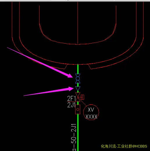

变径的位置应该在哪里比较好呢  该怎么设计?
比如,反应釜底放料管道,变径应该在根部阀前还是根部阀后?

感觉出罐体的变径要好些吧,既节省管件阀门的造价,又可以使小口径的阀门控制更便捷。如果说非得变径话是这样的。(山寨版的理解)

什么目的变径,管口做大了,那直接出口变径就行,其它情况另讲。

直接采用变径阀门不就行了吗!

反应釜放料阀不就行了,变径那种
