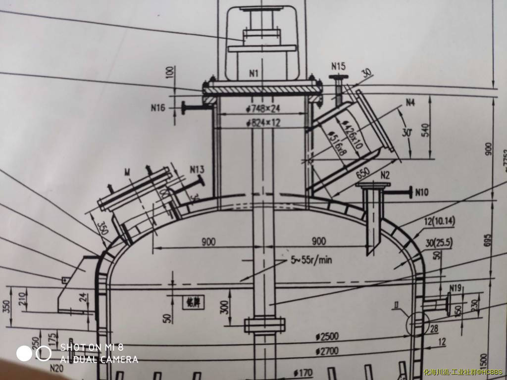

设计压力:内筒:-0.1MPa,夹套:0.44MPa,计算N1管口开孔补强的时候,SW6是按照-0.1的来计算的,到底需不需要再加上夹套的内压也就是-0.54来计算呢?

我觉得要加上啊,这是计算压力啊。

内筒的设计外压应该是-0.54MPa,那么内筒的开孔补强也是这个压力,前提是开孔处也承受了夹套的压力。如果开孔处没有承受夹套的压力,那么这个开孔补强压力仍为-0.1MPa,具体问题具体对待。

我也认为应该是要加上的,但SW6计算封头厚度的时候是按照-0.54来的,但计算NI管口开孔补强的时候就按照-0.1计算了,表示很纳闷。。。

管口N1是搅拌孔,只承受了-0.1MPa负压,没有承受夹套的外压。因此,按-0.1MPa负压进行强度计算是正确的。

主要是要分清设计压力和计算压力的区别,强度计算是用到的是计算压力。确定计算压力时,内外筒的设计压力如何组合要看具体的计算部位的情况,是否同时受内筒和夹套的压力。

请注意设计压力和计算压力的区别。

你说的封头是上封头还是下封头呢?软件默认上封头是没有夹套的。
