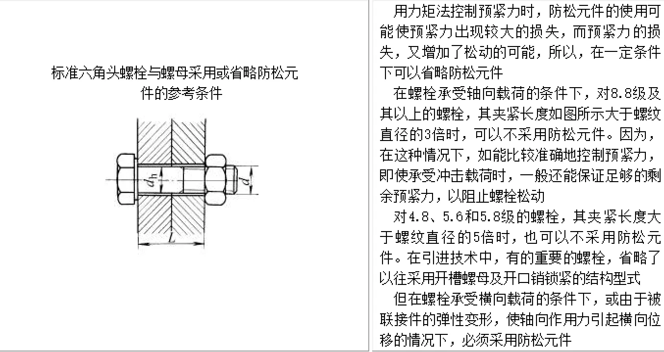

简介--现有一工程,业主问我为什么所有管道法兰上的全螺纹螺柱都有没有平垫和弹垫,我应当怎么回答好?其实安装之前我到过其它厂,看过都没有,所以照学了,但我不知道为什么,肯定不是为了省钱,总不至于为了这几个苍蝇钱,坏了一锅粥吧,谢谢各位的解答!-登录查看全文

简介--翻一下执行的管道标准吧,看里面有没有说明。 ASME管道,没加过垫片,可以通过螺栓长度、螺母厚度、法兰厚度去推算,没有考虑垫片的空间; 震动管道,要有弹垫,不然螺母容易松。 ...-登录查看全文

简介--在1997版化工部法兰中,HG20613附录A中有(一般不考虑加垫圈)这句话。-登录查看全文

简介--这个问题,我想了下应该是法兰之间的垫片是有一定压缩的,所以螺母与法兰背面是相互接触挤压的,与加垫片的效果应该是相似的,所以法兰螺栓和螺母之间不用加垫片 ...-登录查看全文

简介--平垫的硬度通常不高,螺栓拧紧力矩到位,平垫可能就压溃了。 弹垫容易失效,在军品中是不允许使用的。 所以法兰面是可以不加平垫的。 只要螺栓按要求的拧紧力矩到位,一般不会松动。 对于振动场合,还是加垫片翻边锁 ...-登录查看全文

简介--本帖最后由 we11we11 于 2021-6-7 18:34 编辑 按机械设计手册,一般情况不加吧,按要求法兰螺栓连接一般紧固到规定的力矩值就可以了,英国石油公司的法兰管理规范也是这么要求的,没看到说必须加垫片 ...-登录查看全文
