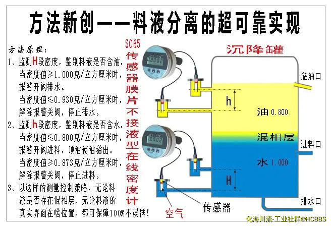

登高望远,上攻伐谋,
说一说界位计,说一说料液分离的超可靠实现!......
说说云散天开,
说说天荒地老.....
舌头不说图来说,
图说完喽舌头说:
由于混相层的存在,由于混相层情况复杂,薄厚还始终在变化,有时几厘米,有时会有几米,
所以,
想靠界位计测准料液界面,是痴心妄想的,是缘木求鱼呢,是自不量力也。
有不服的没?
不服来辩。
辩得好,哥哥发你个200元微信大红包。
欢迎讨论
欢迎参与
发言奖励小财富,
猴子们列队恭喜喽。

冰雪凝霜 | 显示全部楼层       最后访问IP浙江省
不过老哥,你这0.93和0.873的上下限是怎么得出来的,求教
发表于 2019-8-2 16:41:56
问这个啊。 举例说理,目的是要描述清楚问题,数值自然是我推想瞎编的啊。 实际工作, 密度机安装好,就地水校验证之后,靠理论推演,留够安全余度确定报警值,自然也成。 但如果更关注罐的沉降分离效  详情 回复 发表于 2019-8-3 06:24
问这个啊。
实际工作,
但如果更关注罐的沉降分离效率和出料量,那么初次安装仪器,得从出料口取样,做分析,做比对 —— 通过比对,可找到最佳门限最佳报警值,即:可将沉降分离的效率,提到最高!

海川小学2年  |  头衔:  【ZQ3316】
猪哥,0.93-1这个密度,正常如果低于1不就不是纯水了吗?如果低于1怎么保证是纯水,不带其他介质,望解答
发表于 2019-8-7 11:13:38
1、纯水的话, 0~10℃范围,实际密度就是=1.000克/立方厘米,数字密度计四舍五入读三位数的话,就是这个值,不会大也不会小 23.2 ~27℃范围,实际密度就是=0.997克/立方厘米 2、自来水、天然水,由  详情 回复 发表于 2019-8-7 13:47
1、纯水的话,
   23.2~27℃范围,实际密度就是=0.997克/立方厘米。
2、自来水、天然水,由于其中含有金属矿物质,故他们的常温实际密度,常常都是>1.000克/立方厘米的。  具体值多少,得实测。
3、水在某个温度范围内,都有它的标准密度值。
4、当水中混有密度比水小的油时,水的混合液密度会小于水的标准密度值,比如<1.000克/立方厘米
  水的混合液中混入的油越多,其密度值会越远离1.000
5、故,通过检测油水混合液的密度值大小,可以推断出混合液中含水量、含油量的多少,
   以及推断出混相层,大致降落到了什么位置

钟强XRFEVIP会员 VIP会员 | 显示全部楼层       最后访问IP辽宁省
1111111 发表于 2019-8-7 13:47
1、纯水的话,
   0~10℃范围,实际密度就是=1.000克/立方厘米,数字密度计四舍五入读三位数的话,就 ...
我说的纯水就是不含油的工艺里的水,不是指纯净水,比如说密度0.94,怎么判定这个密度时不含油啊,没理解,谢谢猪哥
发表于 2019-8-7 14:38:14
假设不含油的水,实际密度是1.000克/立方厘米。 那么监测H段的密度计测值,会停在1.000的,或者测值在0.999、1.000、1.001三个数之间自由振荡舒缓变化。 。。密度测值呈现极端接近水的标准值1.000这样的状况,就  详情 回复 发表于 2019-8-7 15:34
钟强XRFE 发表于 2019-8-7 14:38
我说的纯水就是不含油的工艺里的水,不是指纯净水,比如说密度0.94,怎么判定这个密度时不含油啊,没理解 ...
那么监测H段的密度计测值,会停在1.000的,或者测值在0.999、1.000、1.001三个数之间自由振荡舒缓变化。。。密度测值呈现极端接近水的标准值1.000这样的状况,就意味着,水是“纯”的,水里不含油呀。
如果水里面混了油呢,不论油水是清晰分层的,还是油水是混相的,比如油包水,或者水包油,或者水油交融,
那么这时候,监测H段的密度计测值,就会鲜明地小于1.000了!
比如混入的油比较少时,测值在0.940、0.939、0.938三个数上横盘。
比如混入油比较多时,测值在0.889、0.890、0.891三个数上横盘。
总之,密度计测值,偏离水的标准密度1.000越多,值越小,意味着H段的水里,含油量越大,越不“纯”。
