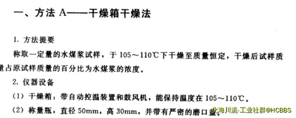

另一种是用红外干燥,方法都差不多。
