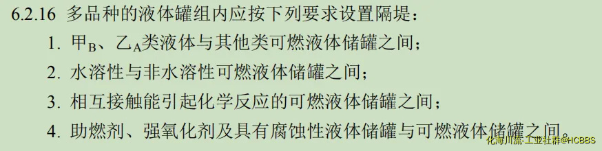

  酸碱性液体能否与易燃性液体储存同一罐区,已设隔堤。谢谢,。

应布置在不同罐组内,罐组间以防火堤分隔,可燃液体按68号文单罐单堤中间是隔堤,防火堤内是一个最大储罐容积,隔堤内是储罐10%,防火堤和储罐有间距要求,隔堤没有要求…整体算是一个罐区,这是我的理解

理论上是可以同罐组布置的,出处截图如下,但要满足GB50160第6.2条款提出的储罐设置原则。

看储量大小,小的可以,隔堤隔开,大的不可以,规范上有。

1.GB50160,6.2.5。1.在同一罐组内,宜布置火灾危险性类别相同或相近的储罐;当单罐容积小于或等于1000m3 时,火灾危险性类别不同的储罐也可同组布置
