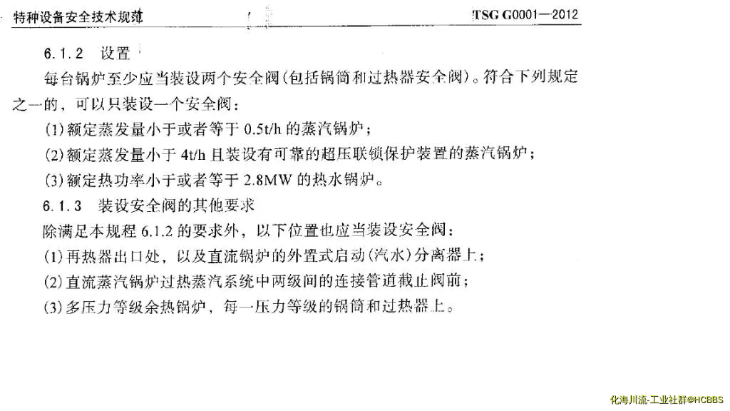

TSG G0001-2012《锅炉安全技术监察规程》有安全阀数量要求

按下面的要求

GB50041《锅炉房设计规范》

GB50041《锅炉房设计规范》

两个都对,排放管要原理通道

不管什么介质的安全阀,最低要求都是“引至安全地点排放并妥善处置”,安全介质如空气,出口也不能朝向人员易到达位置,有毒易燃的就更不用说了,特殊介质要经吸收或焚烧处理。
