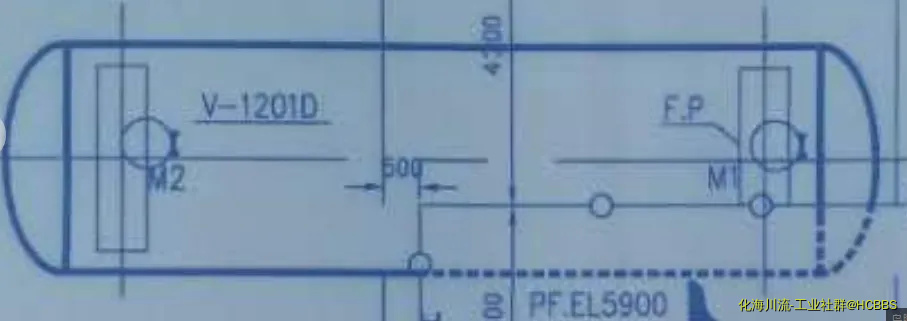

[求助] 储罐鞍座F.P是什么意思?

zhangruifenVIP会员 VIP会员 | 显示全部楼层       最后访问IP山东省
应该是固定端

s315777247楼主 VIP会员 VIP会员 | 显示全部楼层       最后访问IP河南省
已绑手机   ★悬赏任务→ 发悬赏(0)  承接(0/1)
一般不都标注出滑动端吗

海川讲师  |  头衔:  TA未设置
同意2楼的意见,表示固定端的意思

能不能提供完整一点的图呢?  详情 回复 发表于 2019-7-23 11:35

wdz2k 发表于 2019-7-23 11:13
按标准F是 固定型是圆孔,S是滑动型是长圆孔。
本图中,M1,M2是人孔,F.P不一定是支座,PF是不是支座在筒  ...

能不能提供完整一点的图呢?

lisp730 | 显示全部楼层       最后访问IP浙江省
表示底板在的土建基础,可以是联合平台
