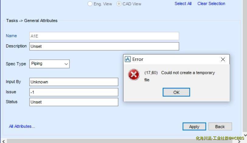

求教各位大神:在paragon模块中,modify一个管道等级表,点了Edit Spec Atts,修改Spec type为Piping,点Apply,系统报错“(17,60)   Could not create a temporary file”。请问应该怎么修改。
附图如下:

没猜错的话,用的win10 且计算机用户名是中文吧?如果是的话,新建一个英文帐号,用新用户重新登录windows,然后再上PDMS试试。怀疑是PDMS的兼容性问题。

多谢前辈指导。一下解决了困扰我很久的问题。
