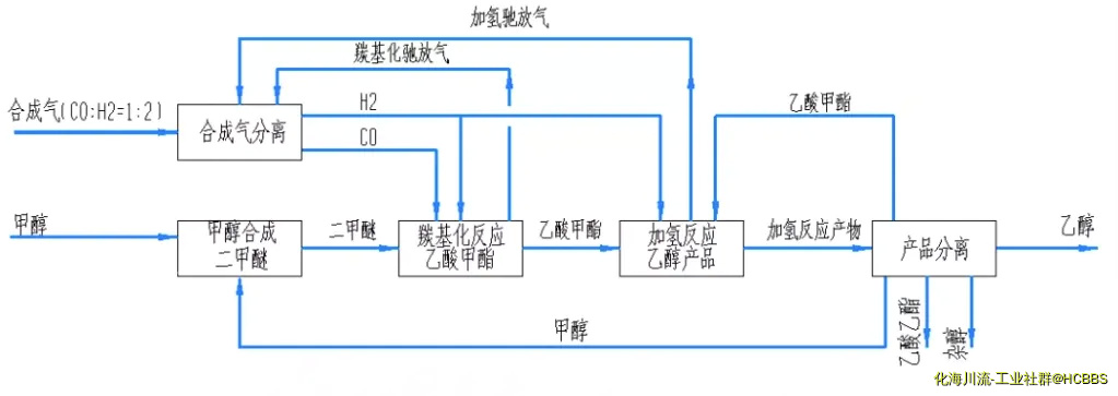

三、煤经二甲醚羰基化制乙酸甲酯,加氢制乙醇
煤经甲醇脱水制二甲醚近年来发展迅猛。十年前我国二甲醚产量便高达500万吨,占世界总产量的80%以上,但二甲醚市场需求却非常有限。所以,二甲醚羰基化法制备乙酸甲酯,并进一步加氢制乙醇既可解决二甲醚产能过剩的难题,又为乙醇的制备提供了一条非常有竞争力的技术路线。
2006年,美国加州大学Iglesia团队首次报道了丝光沸石(MOR)催化材料上的二甲醚羰基化反应,并揭示了相关反应机理。
中国科学院大连化学物理研究所刘中民院士团队也开展了大量的基础和工业性实验,并申请了多项专利,用以保护具有特殊MOR结构分子筛催化剂上的羰基化反应活性。2017年1月11日,陕西延长集团采用中国科学院大连化学物理研究所开发的合成气经甲醇脱水、二甲醚羰基化、乙酸甲酯加氢的技术路线(DMTE)。年产10万吨的无水乙醇项目顺利实现投产。2018年11月,延长集团50万吨合成气制乙醇装置开工建设,标志着合成气制乙醇进入规模化时代。
发表于 2019-7-17 16:00:46
DMTE工艺具有如下特点:
1、羰基化反应和加氢反应均为无水体系,产物分离直接得到无水乙醇,避免了醇水共沸;
2、产物中仅有微量乙酸,对设备材质无特殊要求;
3、采用高性能的分子筛催化剂和铜基催化剂,不需要贵金属催化剂;
4、乙酸甲酯和乙醇都是大宗化学品,产品方案灵活,经济性好。
DMTE工艺路线见图1。

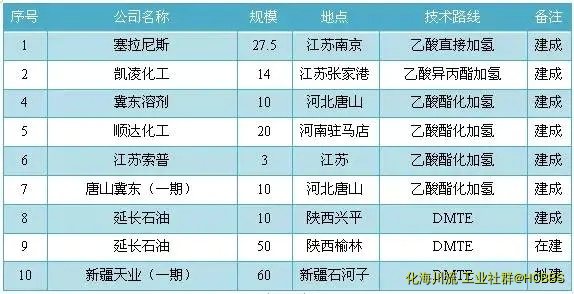

表1 我国煤制乙醇项目(单位:万吨)
