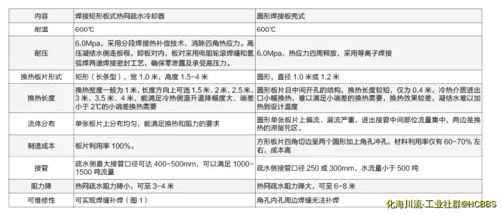

你说板壳式换热器的换热效果差,是认真的?
发表于 2019-7-13 16:02:13
sjflw001VIP会员 VIP会员 | 显示全部楼层       最后访问IP山东省
很认真,个人知道的最大圆形板为1219的圆形板吧,如果小端差,大流量,需要DN350以上的口呢?如何选择圆形板壳的?分程?增加阻力降?如果系统不允许呢?如果安装位置受限不要并联的呢?
