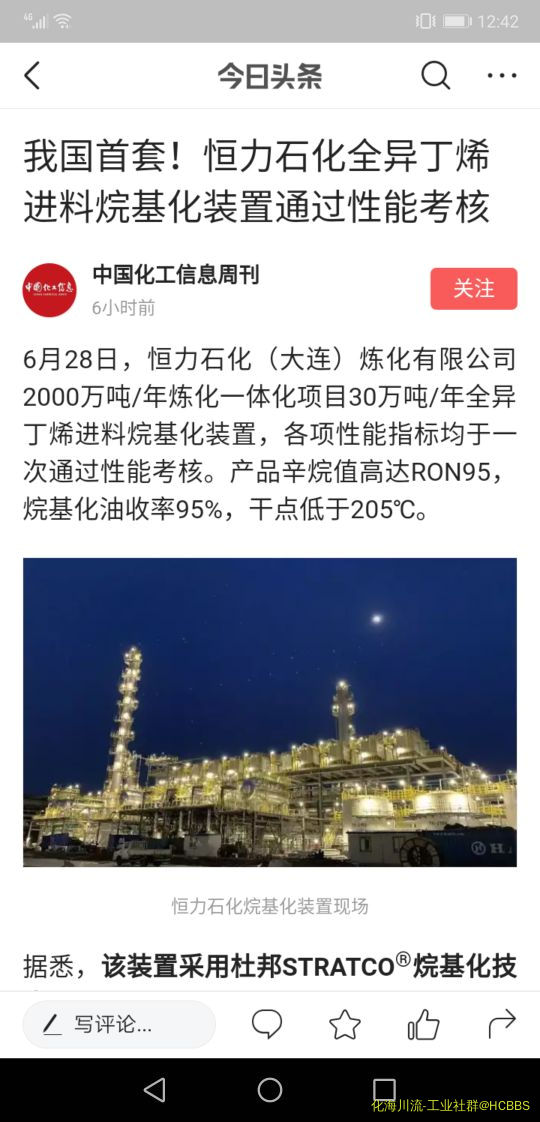

我国首套!恒力石化全异丁烯进料烷基化装置通过性能考核
发表于 2019-7-12 15:43:31
聚宝盆一 + 5 积极参与
据悉,该装置采用杜邦STRATCO?烷基化技术,于今年4月29日一次开车成功,装置运行平稳。该装置的投产,标志着恒力石化成功打造出我国首套一次开车成功并通过性能考核的全异丁烯烷基化装置,为恒力石化生产出高品质汽油奠定了坚实的基础。烷基化原料中异丁烯自身的性质特点(易自聚为高分子量聚烯烃)**增加了烷基化反应控制难度。恒力石化烷基化装置能够加工高苛刻度、烯烃为100%异丁烯的原料,生产出高质量烷基化油,证明了杜邦STRATCO?烷基化技术的优异性能。该烷基化装置采用了杜邦公司创新开发的XP2专利技术和反应流出物干法处理工艺,显著优化了装置工艺性能和产品质量,确保长周期安全稳定运行,并更大限度降低了环保排放。杜邦STRATCO?烷基化技术是当前全球市场占有率非常高的硫酸法烷基化技术,具有非常强的原料适应性。此前,杜邦在中国以外的其他市场已积累了大量同类型烷基化装置的长期实际运行经验。
发表于 2019-7-12 15:43:54
使用新一代反应器可以加工不同异丁烯含量(烯烃中占比0%~100%)的烷基化原料。对于典型的催化裂化液化气C4原料(异丁烯占烯烃比例20%~40%),杜邦烷基化技术可以直接加工,无需对烷基化油产品进行切重干点就可满足国六汽油标准要求,减少了投资,**降低了装置的操作成本。恒力石化公司装置主任表示:“新建烷基化装置的运行完全满足设计要求。杜邦STRATCO?烷基化技术成熟,装置操作弹性高,开车运行操作简单,其原料适应性也非常强,生产出的烷基化产品辛烷值高,无芳烃烯烃,为我们调合合格的国六汽油保驾护航。依托于杜邦STRATCO?烷基化技术,我们炼厂的整个汽油池都将从中受益。文章来源:中国化工信息周刊
