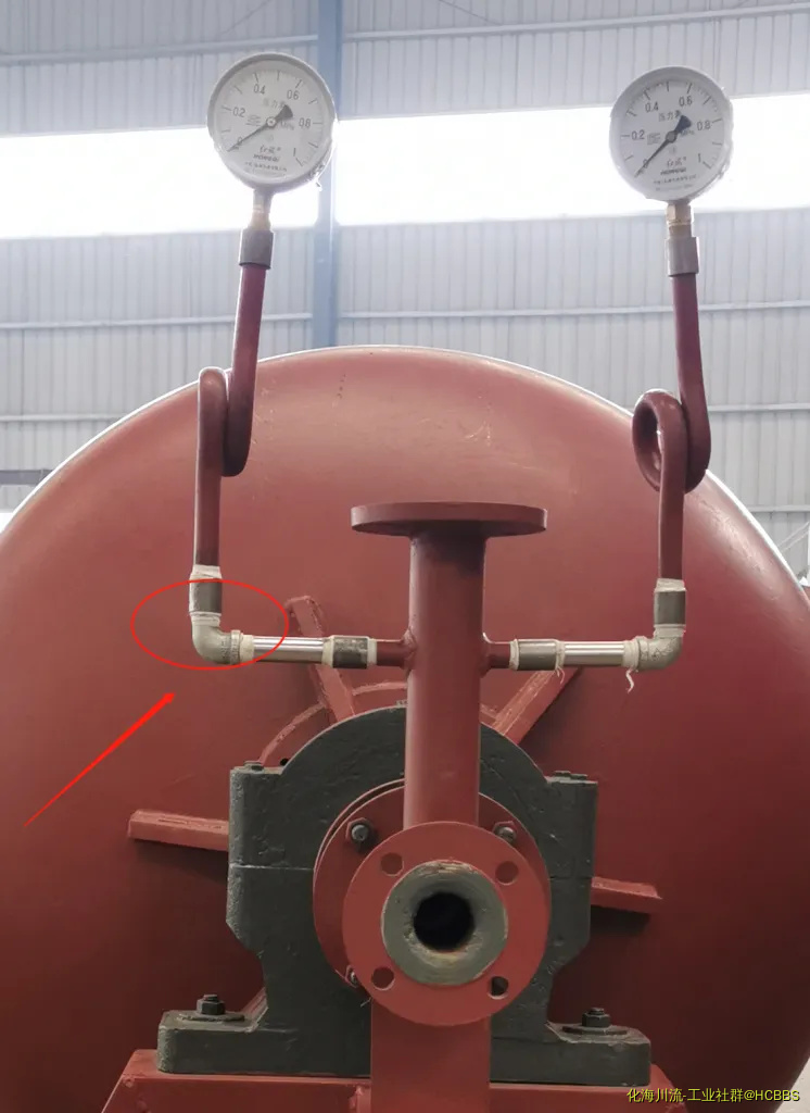

我们公司买了一台泡花碱混合设备,内部是6公斤压力,我们要在出口安装压力表,图上圈出来的地方用的是6分的铸铁件,不知道压力能不能承受的住,找了下标准也没找到对应的,怎样算这个管件能承受的压力呢,或者哪个标准上有对应表嘞

看一下弯头的合格证,上面有标,一般不用铸铁的。

应该可以,不过压力表导压管上应该安阀门吧,要考虑压力表更换.

丛丛_CSZL楼主 VIP会员 VIP会员 | 显示全部楼层       最后访问IP山东省
在压力表下方再加一对安全阀控制压力表是否开启的意思么

oceansVIP会员 VIP会员 | 显示全部楼层       最后访问IP山西省
安装阀门,不是安全阀

海川顾问组(海友)  |  头衔:  【机械大区负责人】
保险起见,最好使用弯头焊接。楼上海友说了,还需要安装压力表根部阀,便于压力表坏了更换。
用针阀就行

用铸铁件应该也没有问题,不过要查一下选用的弯头的压力等级
发表于 2019-7-13 16:35:09
kareale88 + 5 积极参与
sunxiaoning05VIP会员 VIP会员 | 显示全部楼层       最后访问IP山东省
看看这个标准是不是适用。看图片,压力等级可能是PN10的,

俊峰_UUPLVIP会员 VIP会员 | 显示全部楼层       最后访问IP山西省
丛丛_CSZL 发表于 2019-07-11 15:42
在压力表下方再加一对安全阀控制压力表是否开启的意思么<br />
安装阀门,要考虑更换压力表时切断气源的问题

压力容器上 水暖管件都 上来了  太看不起压力容器了  怎么说也是特种设备

称孤道寡又如何VIP会员 VIP会员 | 显示全部楼层       最后访问IP山东省
不要选用铸铁的,部耐腐蚀

yujwlhhVIP会员 VIP会员 | 显示全部楼层       最后访问IP浙江省
你这个是用在压力容器上的,还是换成带TS的钢制标准件为佳。

haichuanchen1VIP会员 VIP会员 | 显示全部楼层       最后访问IP江苏省
马铁件,没问题的,12kg压力都可以承受,自动灭火系统都是这样的材质

佛与兰花VIP会员 VIP会员 | 显示全部楼层       最后访问IP江苏省
严格来讲这个弯头属于受压元件,受压元件的话就要符合TSG21-2016材料篇的各项要求,那么如何验证这个东西到底符不符合TSG21-2016的要求?能拿出质保书么?
