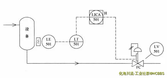

图中LT和LICA有什么区别,放置的位置有什么不同?

LT是液位变送器,放置在现场
LICA是液位PID调节和报警功能,都是控制系统的功能模块,就是软件的东西。。。所以是在控制室

LT,level transmiter,
LICA, Level indication control alarm.

LT-远传液位计 这个圆表示现场安装仪表,LICA-液位显示控制报警,属于功能代号,方框里面有圆加横线表示由控制室控制,H表示高报,液位过高报警

假如我的LT是放到现场的控制箱上面呢?LICA是远程到现场电控柜里面的PLC呢?

你看下SHT3101,里面有详细写的。。就地盘装的圆圈中间两横,至于PLC是用圆还是用菱形,看项目统一怎么表示

我们没有中控室,只是有个Plc在设备的电控箱上面,那是不是不能用方框的,只能加圆加横线
