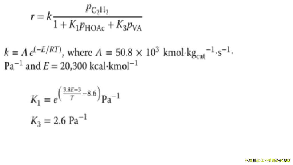

咨询帖:查到了动力学反应参数,但是实际模拟的时候总会出现问题,完全按照文献来的模拟,转化率和文献上的不同,而且总有一个原料会完全反应掉,就没法接下去进行模拟.求解答

注意用帮助文件统一各变量单位
