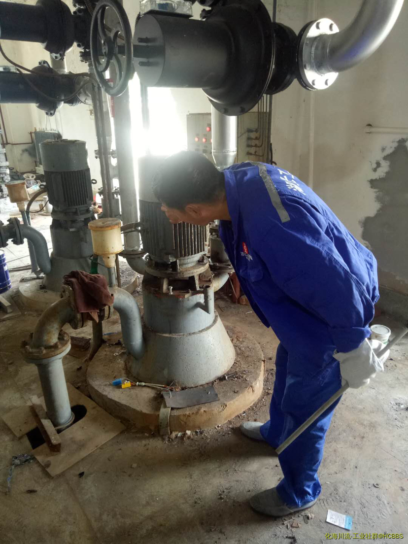

请问大家这种自吸泵启动过程中正在注水,会有什么影响吗?

为什么不在停泵的状态下注水呢

你看看能不能把介质抽出来,罐泵必须停泵时进行,操作规程你没有么?

上量了就可以不住水了,如果不停也没什么影响。

这种立式自吸泵是不需要注水的,但是必须保证进口管路和电磁阀的密封性好,不能有漏点,不然抽真空时间很长或者直接抽不上水!

在运转时候,注水的操作是不对的

电池阀坏了,不然不会经常注水

应该是先灌泵打开排气阀,等气排出。就可以了

先灌水,水从轴面出水,启泵就可以了
