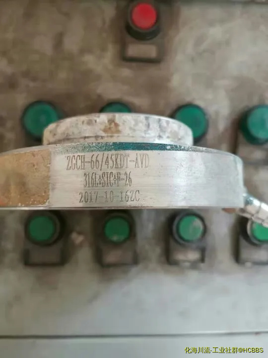

请问各位有谁知道这是哪里生产的机械密封。谢谢

这类备件大都是设备原厂家提供的,他只给你图号。这个可能是这一类的(供参考)

谁家的泵

凯泉的

像博格曼的机封

ZGCH应该是克兰的机封。

如果是凯泉的多数是伯格曼的

像博格曼或者克兰这些大公司的机封都会有LOGO的!

泵型提供,介质提供,冲洗方式提供,什么都可以解决了。

这是我们给石家庄凯泉配套型号。轴套内径45mm…

其实确定不了厂家 找其他厂家测绘下也可以做呢
