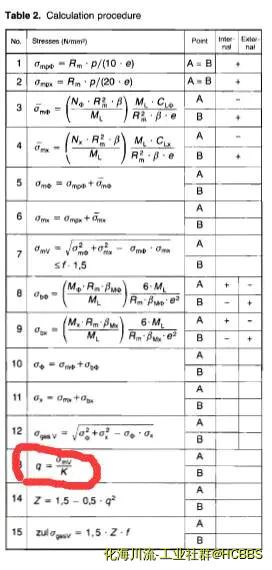

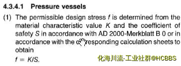

这两个表格第一个是耳式支座计算的表格,一个是支承式支座的计算表格,都有系数K,
但是找了规范里面符号说明,却没有看见K,难道我视力不行了?请坛友帮我一下
另外一个问题:压力的单位是什么?后面薄膜应力计算中分母怎么是10和20?

自己顶一下,貌似理解了
问题1:前面的B0,英文看不出是屈服强度还是抗拉强度
从公式来看f是许用应力,K是对应设计温度的屈服强度,
问题2:压力单位是bar,所以薄膜应力分母中是10和20,
如果压力单位是兆帕,则分母数字分别是1和2
